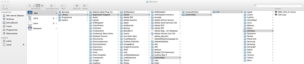

Hallo zusammen!
Es ist einfach die Objektivkorrekturen über den Downloader in Lightroom 5.0 zu integrieren. Aber leider gelingt es mir nicht, manuelle Downloads (LCP-Dateien, zum Beispiel hier aus dem Forum) in Lightroom anzeigen zu lassen und damit anwählbar zu machen. Die über den Downloader importierten Dateien finde ich beim Mac im Lightroom-Vorgabenordner unter CameraRaw> LensProfiles>1.0>Downloaded. Dort haben sie zwar kryptische Namen, aber man will ja nicht pingelig sein. Das einfache Verschieben der manuellen Downloads in diesen Ordner hat (auch nach einem Neustart von Lightroom) keine Wirkung. Wahrscheinlich müssen sie in der Index-Datei aufgeführt sein um Beachtung zu finden.
Was mache ich falsch?

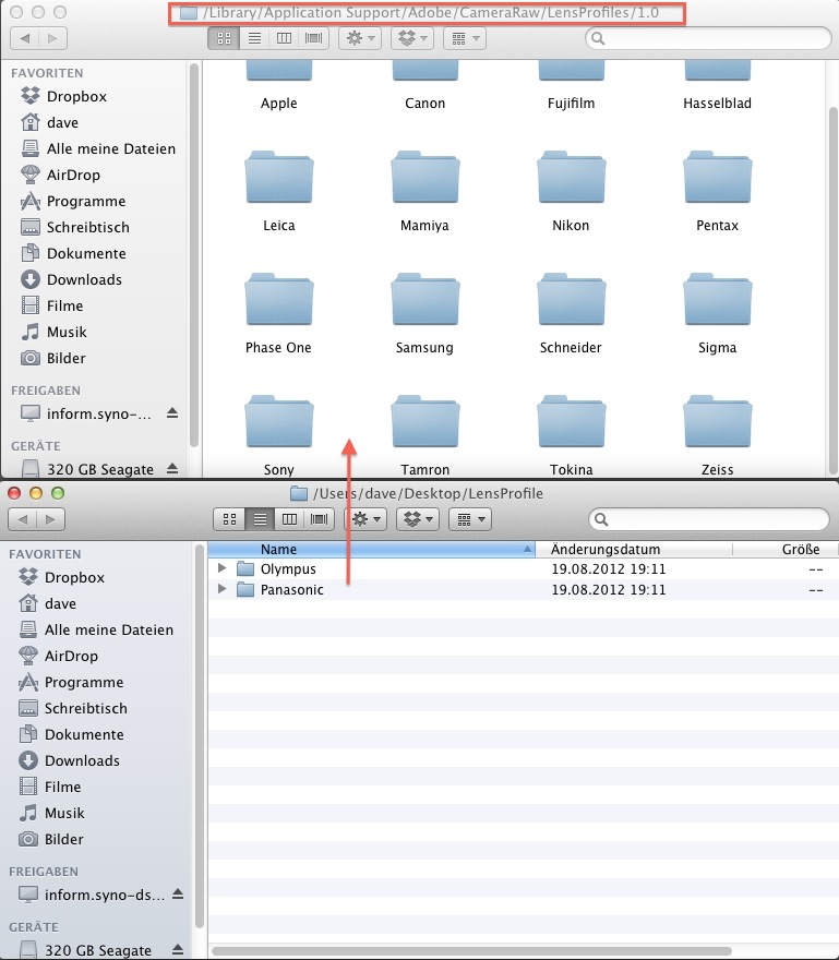

Da bist du im falschen Verzeichnis. Schau mal nach dem Camera Raw Ordner, da muss es rein. In Windows weiß ich es leider nicht.
Im Mac siehst du den Dateipfad hier:

Vielen Dank Lenno,
leider funktioniert es auch dort nicht. DIe Linsenordner sind mit Profilen dort abgelegt, sie werden aber weder als Hersteller noch als Objektiv angezeigt. Leider zeigt er im Bildschirmfoto nicht das Auswahlmenü, so dass ich den Beweis nicht antreten kann. Du kannst mir aber glauben, großes Indianer-Ehrenwort ;)

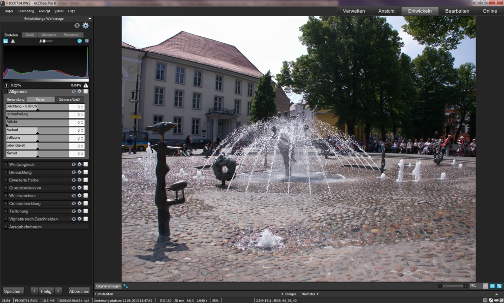

Morgen zusammen
ich arbeite mich in mein frisch installiertes Lightroom 5 ein. Schon im Vorfeld habe ich die Threads zum Thema Objektiv Profile verfolgt.
Jetzt habe ich im Netz dazu noch folgenden Blog gefunden. Danach wird in Lightroom schon korrigiert, ganz ohne eigenständiges Profil.
If however you are a Panasonic or Olympus Micro 4/3 user you might have wondered why these cameras are missing from the lens calibration menu.
The answer is simple, Adobe has built the profile correction into the software and it is automatically applied without needing to select the camera and lens. When I first read this I was a little sceptical but I managed to hunt down the confirmation on the Adobe web site with the answer coming from one of their senior engineers.
Quelle: http://thelightweightphotographer.com/2 ... -micro-43/
Da ich nun sowohl ACDSee Pro 6 als auch Lightroom 5 habe, habe ich ein RAW genommen und in beiden Programmen geöffnet. Lightroom nähert sich dabei tatsächlich dem JPG, welches die Lunix gespeichert hat, an. In ACDSee ist hingegen ist keine Korrektur zu erkennen. Man achte auf den linken Rand der Bilder.
Leider musste ich alle drei Bilder in der Größe anpassen und konnte nicht die Original hochladen. Aber ich denke man erkennt auch so genug.
Lumix JPG
Lightroom 5
ACDSee Pro 6

Beitrag von Lenno » Samstag 13. Juli 2013, 14:49
Vielen Dank, endlich mal eine schriftliche Quellenangabe auf die man sich beziehen kann,
und gutes Beispiel. Dann war ja die ganze Aufregung wegen fehlender Objektivprofile umsonst,
und wir können uns sogar glücklich schätzen das wir nicht lang nach Profilen suchen müssen. ;)
