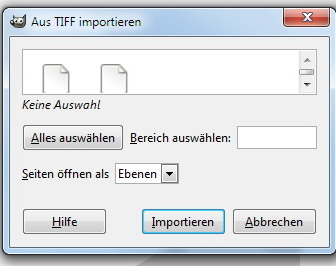

Also ich habe kein Problem mit Sylkipix als TIF entwickelte Bilder mit GIMP2.8 zu öffnen (importieren) und zu bearbeiten.
Beim öffnen des Bildes erhalte ich obige Meldung. Klicke auf importieren. Du erhälst nun 2 Ebenen wobei die obere rein transparent ist (und auch gelöscht werden kann oder alternativ beim importieren nur den linken Ordner auswählen).

Kann es sein, daß Du bei Seiten öffnen als "Bilder" gewählt hast?

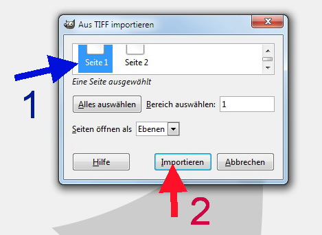

]Die TIF-Datei besteht aus zwei Seiten. Wenn Dir der Import-Dialog angezeigt wird, dann wähle nur die erste Seite (Klick auf das Seitensymbol links oben Schritt 1)). Es wird dann nur diese (relevante) Seite geöffnet. Und dann auf importieren (Schritt 2).
[attachment=0]GimpTif.jpg[/attachment
