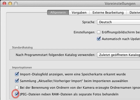

Beitrag von Lenno » Sonntag 23. März 2014, 21:14
Kommt darauf an, ob du in den Voreinstellungen das Häckchen gesetzt hast bei:
Bildschirmfoto 2014-03-23 um 21.11.30.jpg (59.74 KiB) 2953 mal betrachtet
Ist dort ein Häckchen drin, sind das für LR zwei Dateien, und man muss auch zwei Dateien löschen,
ist kein Häckchen drin ist für LR nur das Raw relevant das JPG ist quasi eingebettet.

Beitrag von Krümel2903 » Sonntag 23. März 2014, 21:23
SUPER es hat funktioniert :D ...vielen lieben Dank Lenno :!:

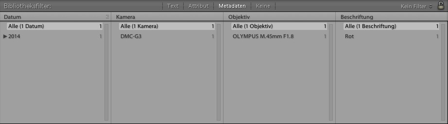

Dieser kleine schmale Leiste im Bibliotheksmodul (Rasteransicht) sollte man mehr Beachtung schenken.
(Sie ist mit den Zeichen <> ein und ausblendbar.)
Es lassen sich sehr viele Filterkombinationen einstellen.
- nach Stichwörter/Text
nach den Attribut:
- markiert, unmarkiert, abgelehnt
- farben
- Bewertung
- Art (Film, Masterfotos, Virtuellen Kopien)
nach Metadaten
sämtliche Filtersuchkriterien können abgespeichert werden
Abgespeicherte Filter können sowohl oben im Filter als auch unten im Filter aufgerufen werden
Sämtliche obigen Filtermöglichkeiten können zudem in jeder Smart Sammlung angewandt werden.

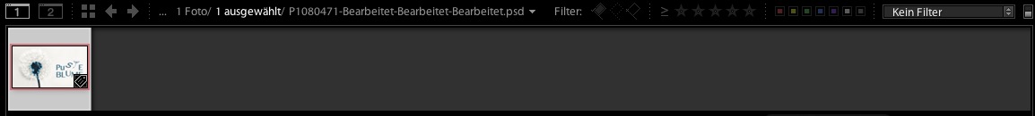

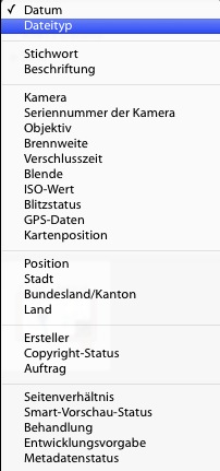

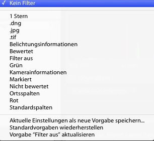

Re: JPG mit RAW abgleichen und löschen
Beitrag von Lenno » Dienstag 15. April 2014, 09:29
Wenn ihr das erstemal den Filter aufruft,
dann hat es noch kein Filterkriterium, .jpg, .tif usw.
Wie bekommt man also diese Suchkriterien da rein,
ganz einfach indem ihr nach:
- .tif
- .psd
etc.
suchen lasst und dies dann im Filter abspeichert, somit könnt ihr zukünftig immer nach diesen Datein Filtern lassen.
