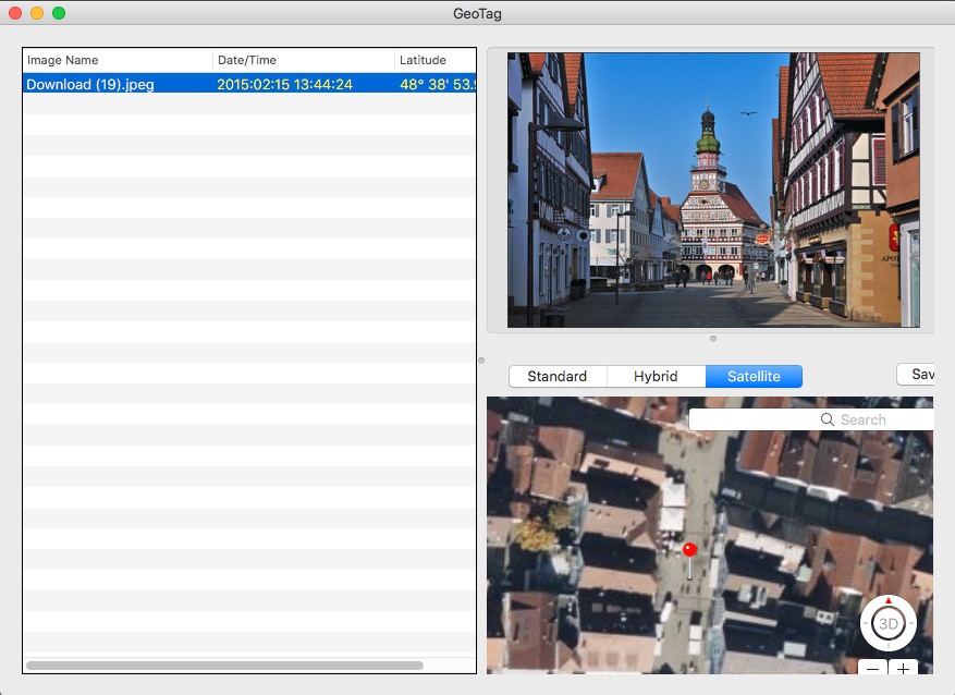

Ich verwende GeoTag (Mac).
Man setzt einfach einen Pin an der Stelle und alle markierten Bilder bekommen dann den Geo Eintrag.
Dann speichert man die markierten Bilder und alle Bilder haben dann die Informationen.
Man kann auch bereits getaggte Bilder in dieses Programm ziehen und durch markieren der Bilder
wird einem der Pin auf der Karte angezeigt.
