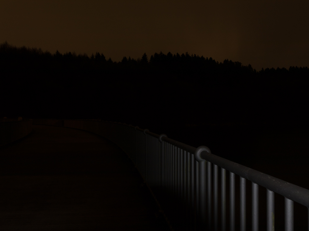

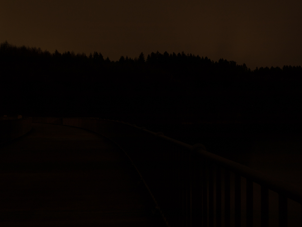

Also nochmal, insbesondere das letzte.
Anbei 2 Versionen. Bild 1 - mit Aufhellung, Bild 2 - ohne Aufhellblitz. Das von mir ursprünglich gepostete war das Bild ohne Aufhellblitz. Heisst also, dass sich meine vorherige Beschreibung sich auf das erste Bild hier bezog, obwohl ich das zweite Bild initial gepostet hatte :roll:
bilderknipser hat geschrieben:In dem Bild - also in der hochgeladenen Datei, denke ich - gibt es im unteren Teil keinen Helligkeitswert über 14 (von 256). Wenn ich das so anhebe, daß ich etwas sehe, dann wächst der Spitzen-Helligkeitswert über 70. Dann MUSS natürlich extremes Rauschen sichtbar werden. Es ist also eigentlich viel zu wenig - zu kurz - belichtet worden, um ein rauschfreies Bild zu erhalten. Nun würde mich doch mal ein unbearbeiteter Ausschnit in Originalgröße interessieren, denn das Bild hat im unteren Teil ja auch jede Menge JPG-Artefakte. Vielleicht wird das mit Rauschen verwechselt.
Stelle sie dir gern zur Verfügung. Habe beide Versionen in meiner Dropbox abgelegt. Hoffe es funktioniert:
Bild 1:https://www.dropbox.com/s/y0un5v9qzz373 ... 8.dng?dl=0
Bild 2:https://www.dropbox.com/s/12wovfkdmqw08 ... 6.dng?dl=0
v0ku
Mit Aufhellung des Geländers
Ohne Aufhellung des Geländers
Yay, das macht für mich Sinn :-) Also liegt das gegebene Rauschen nicht am zu geringen ISO-Wert, sondern an der zu kurzen Belichtungsdauer im Allgemeinen? Heisst ist hätte noch länger belichten müssen, um mehr mittlere Tonwerte zu generien um am Ende weniger schwarz auf dem Sensor zu haben?
Interpretiere ich das richtig?
Ausm Bauch heraus würde ich nach wie vor immer nur dann den ISO-Wert hochschrauben wollen, wenn die maximal mögliche Bulb-Dauer noch kein brauchbares Ergebnis liefert. Ich hab die maximale Buld Dauer bislang noch nicht getestet, aber angenommen sie beträgt 2x2 Minuten inklusive Rauschreduktion, kann ich grundsätzlich mit einem höheren ISO-Wert eine längere Belichtungsdauer "simulieren", um durch die Signalverstärkung mehr Pixel mit Inhalt füllen zu können.
Sorry, aber bin nach wie vor Anfänger: Wenn ich 2 Minuten bei ISO 400 belichte, wieviel X Minuten würden das bei ISO 200 entsprechen? 4?
