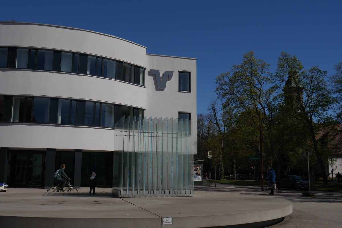

ich habe die Kamera Lumix G70. Wenn ich im P-Modus fotografiere sind die Bilder im Hochformat viel dunkler und nicht mehr schön als im Querformat. Ich muss dann die Belichtung immer nachkorrigieren.
Ist das normal oder hat jemand eine Idee?
Danke vorab.

Den einzigen Grund, den ich dafür sehe, ist, dass Du im Hochformat mehr Himmel im Bild hast.
Wenn Du Beispielbilder einstellst, können wir uns eher eine Vorstellung machen.

Anbei das zu dunkle Bild im Hochformat und das gut belichtete im Querformat

Ich denke, daß je nach Voreinstellung an der Kamera diese Flächen als ausreichend gewichtet, dementsprechend entsteht das Bild.
Zwei Denkansätze- vor Ort bei der Bildkontrolle das Bild und Histogramm (wenn von der Kamera in einem Betrachtungs-/Anzeigemodus angeboten wird) ansehen, um eine grobe Beurteilung vorzunehmen.
Der andere Gedanke, sofort eine weitere Aufnahme zu starten und hier eine Belichtungskorrektur +0,3 oder +0,7 vornehmend.
Bliebe zuletzt eine Bearbeitung am Rechner, wo man etwaige Abweichungen in der Helligkeit (dafür ist RAW als zusätzliches Datenformat/ Sicherheit gut geeignet) nachsteuern kann...

Das sind bekannte Probleme des Matrix-Belichtungssystems, in der die Kamera entscheidet, was/welche Flächen richtig belichtet werden sollen.
Und die Flächen (in deinem Bild besonders der Himmel) ändern sich ja anteilsmäßig von Horizontal zu Vertikal.
Wenn du eine gleichmäßige Belichtung hinbekommen willst, geht das annähernd mit Mittenbetonter belichtungsmessung oder indem man sich gezielt mit der Spotmessung den einen wichtigen Punkt im Bild herraussucht und auf diesen die belichtung legt und nicht weiter verändert.
Im P-Modus der Kamera, wird dir halt etwas automatisch vorgegeben, nach dem Motto "Hier, friss und stirb!"
Dem entgeht man durch Eigeninitiative bei der Belichtungsmessung und deren Einstellung. (-> Bedienungsanleitung)

Du hast gleich ein Problembild aufgenommen.
Wie Jürgen schrieb, weiß bei diesem starken Kontrast die Kamera nicht genau, was sie belichten soll. Die große weiße Fläche vor dem blauen Himmel bringt jede Kamera in Schwierigkeiten.
Es gibt keine Kameraeinstellung, die diesen Helligkeitsunterschied besser bewältigt als die Werkseinstellung. Klaus' Vorschlag, mittenbetont zu messen, bevorzugt das helle Haus, das ist nicht von Vorteil.
Wieder stimme ich Jürgen zu: Entweder Du drehst am Belichtungsregler, bis es Dir gefällt (durchaus ggf. mehr als die vorgeschlagenen +- 0,3 Lichtwerte) oder Du machst es am PC.
Was mich irritiert, ist der Kontrastunterschied zwischen beiden Bilder. Beim Hochkant ist hell heller und dunkel dunkler als beim Querformat. Das kann damit zusammenhängen, dass der Anteil der hellen Fläche geringer ist.
Wenn Du häufiger solche Motive hast, kannst Du Dich ein bisschen mit der Belichtungsreihe bzw. HDR Deiner Kamera beschäftigen. Sie macht mehrere Aufnahmen mit unterschiedlicher Belichtung und verrechnet sie zu einem ausgeglichenen Bild. Das ist aber etwas für das 2. Lehrjahr.

bei wolkenlosem Himmel bzw. bei ungehindertem Sonnenschein hilft die gute alte Sunny 16 Regel
Also Blende ISO 100 Blende 16 und 1/100s (1/125s) Verschusszeit bzw äquivalente Blende-Zeit Kombinationen

Ist da ein Polfilter an der Kamera? Da der mit gedreht wird, könnte der die Kontrastspreizung bewirken.

Für der 1. Lehrjahr (und in aller Regel auch weit darüber hinaus) reicht es aus, bei unklarer Belichtungssituation schlicht eine Belichtungsreihe aufzunehmen und das beste Bild auszusuchen.Horka hat geschrieben: ↑Sonntag 28. April 2024, 15:03Wenn Du häufiger solche Motive hast, kannst Du Dich ein bisschen mit der Belichtungsreihe bzw. HDR Deiner Kamera beschäftigen. Sie macht mehrere Aufnahmen mit unterschiedlicher Belichtung und verrechnet sie zu einem ausgeglichenen Bild. Das ist aber etwas für das 2. Lehrjahr.![]()

Polfilter vor der Linse, der Einwand ist nicht unberechtigt. Beim Hochformat ist der Himmel tatsächlich sehr dunkel.MehrLicht! hat geschrieben: ↑Sonntag 28. April 2024, 21:17Ist da ein Polfilter an der Kamera? Da der mit gedreht wird, könnte der die Kontrastspreizung bewirken.
