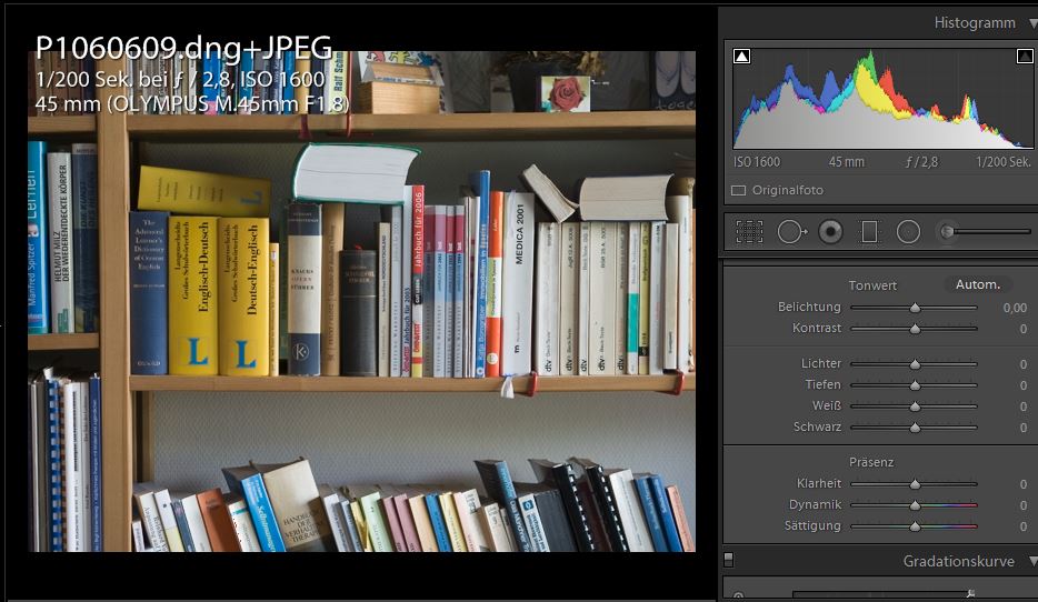

Damit wir jetzt nicht eine weitere Runde im Nebel stochern, habe ich zur Kamera gegriffen und mein Bücherbord mit GX7 und Oly 45/1,8 fotografiert. Zunächst mit ISO 1600 und manueller Belichtungseinstellung. Die Dynamik des Sensors war dabei genau ausgereizt:
Überblick:

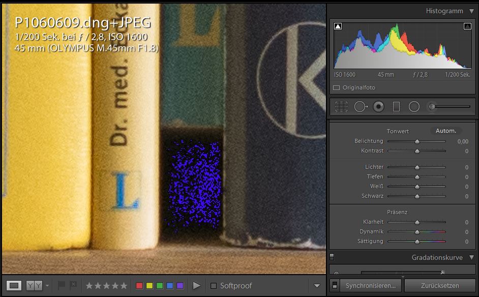

Die Tiefen waren in sehr kleinen Bereichen geclippt (Vergrößereung 1:2):
Die Lichter waren in noch kleineren Bereichen geclippt:

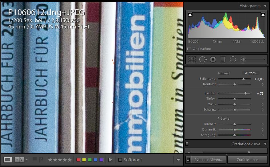

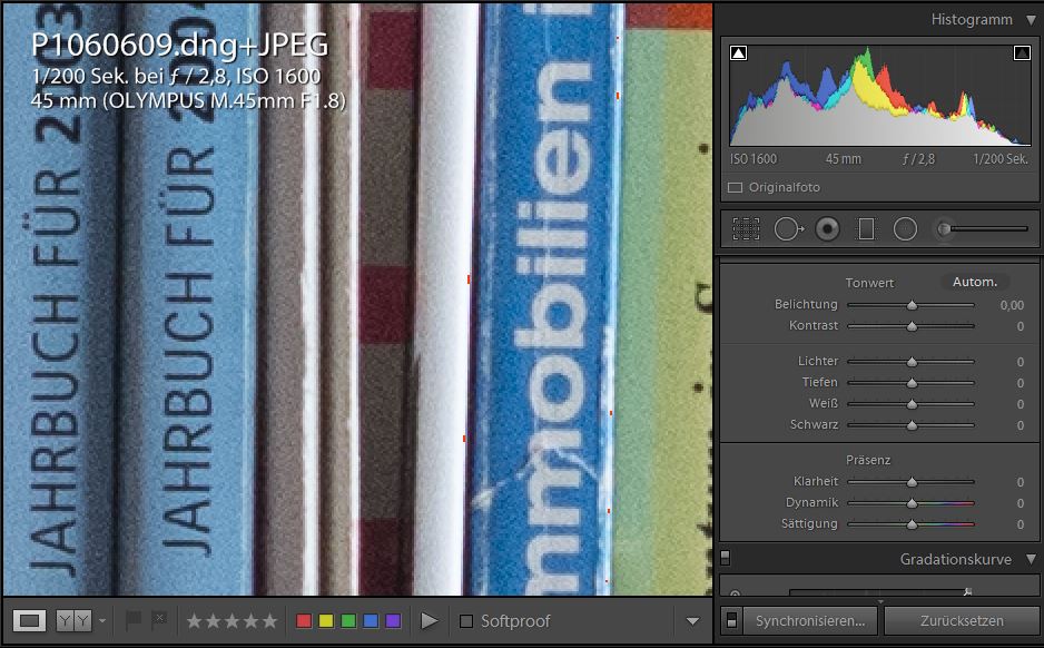

Die Szene wurde dann mit ISO 200, gleichen und Belichtungswerten erneut fotografiert und anschließend in LR die Belichtung um 3 Lichtwerte erhöht:
Man vergleiche mit dem Bild oben. Es zeigt sich kein Unterschied im Rauschen. So weit so trivial.
Nun war die Behauptung, dass Ein Nachbelichten in der Software mehr Lichter retten würde. ISO1600 aus der Kamera und Lichter in LR +75:
Zum Vergleich ISO200 und Nachbelichten in LR:
Ich denke, der Effekt ist deutlich und der Autor in DP hat Recht.
