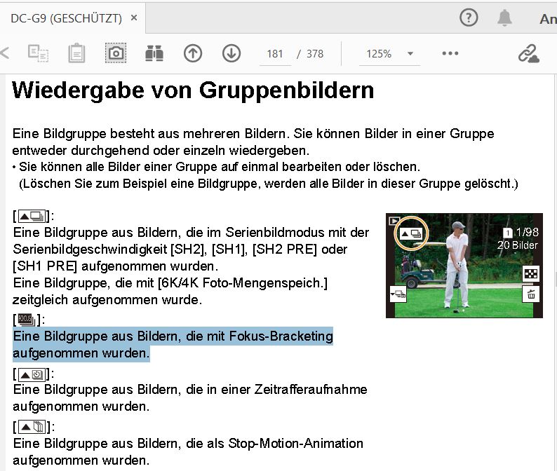

Hallo Herbert,
ich habe dir auf deinen 1. Beitrag geantwortet, wo dir die Fn1-Taste Probleme bereitete.
Was ich geschrieben habe stimmt in sich, einschließlich der von mir zufällig entdeckte Fehler im Buch auf Seite 208.
Jetzt hat sich klar heraus gestellt, dass es dir um das Focus-Bracketing geht.
Das ist ein anderes Thema.
Die Wiedergabe eines "Focus-Stapel" ist in der G9-Bedienungsanleitung auf S. 181 - 182 beschrieben.
Hier kannst du dir aber nur die einzelnen Bilder anschauen, sonst nichts.
Zusammenrechnen kann die G9 diese Bilder nicht.
Dazu schreibt Frank Späth auf Seite 84 unten:
"Mit spezieller Software wie beispielsweise "Helicon Focus" oder der Ebenen-Technik in Photoshop lassen sich die Fotos später zu einem einzigen Bild mit maximaler Schärfentiefe kombinieren.
D. h. was dir hierzu mal gelungen sein kann im Rec-Modus ist, dass du dir aus dem Stapel der Reihe nach Einzelbilder angeschaut hast.
Bitte prüfen. Danke.
SG
Hans
