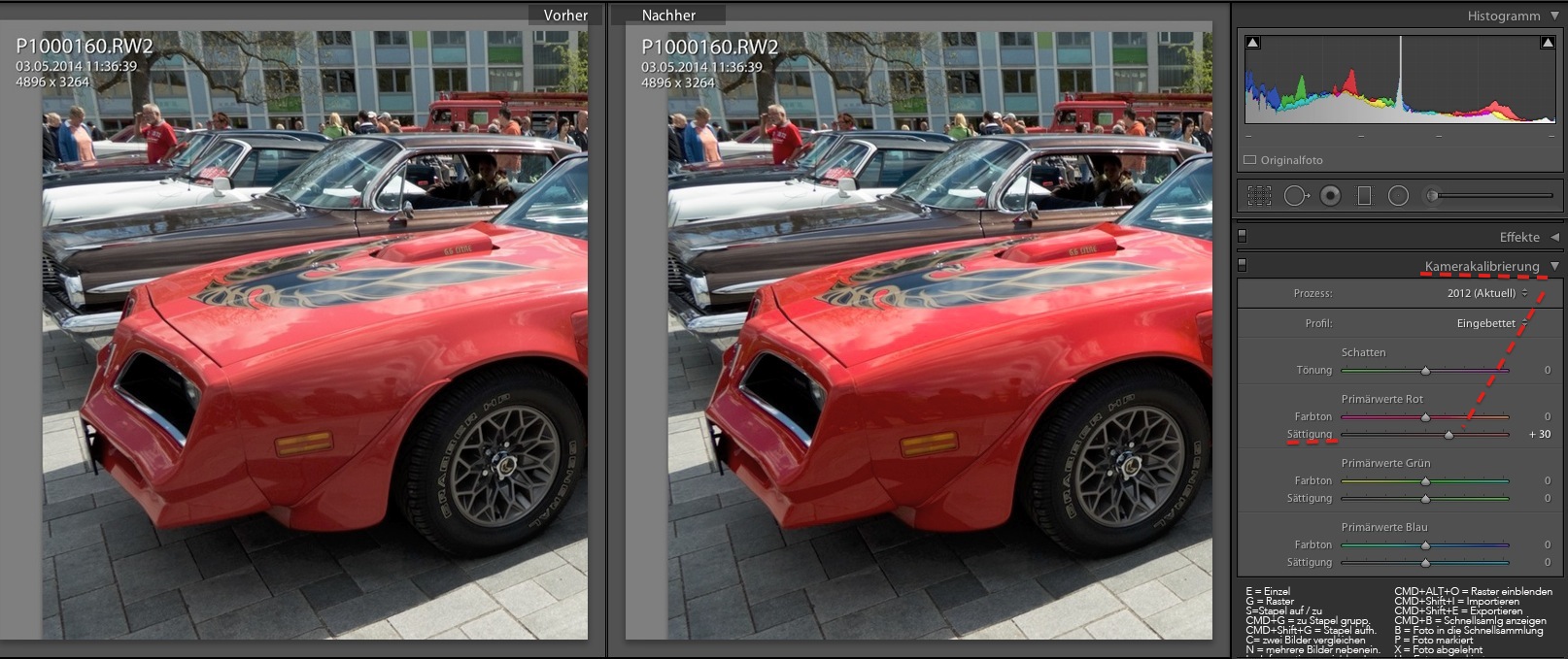

Wenn dir generell auffällt das bei Raw's das Rot nicht stimmt kannst du ganz unten in der Kamerakalibrierung auch
den Rotton in der Sättigung erhöhen. Kannst dir damit dein eigenes Kameraprofil erstellen.

Ich habe schon in LR versucht, per Sättigung, Luminanz und sogar Farbton den Ton im JPEG zu treffen, allerdings war es schwieriger als erwartet. Was mich vor allem gewundert hat ist, dass die Einstellungen - nur für Rot - von einem Bild nicht auch im nächsten Bild passen. Werde mal über das Kameraprofil versuchen. Zur Not "frickel" ich solange mit HSL rum bis es passt und speichere dass dann als Preset. Dachte nur, es hätte vielleicht schon jemand getan. ;)
