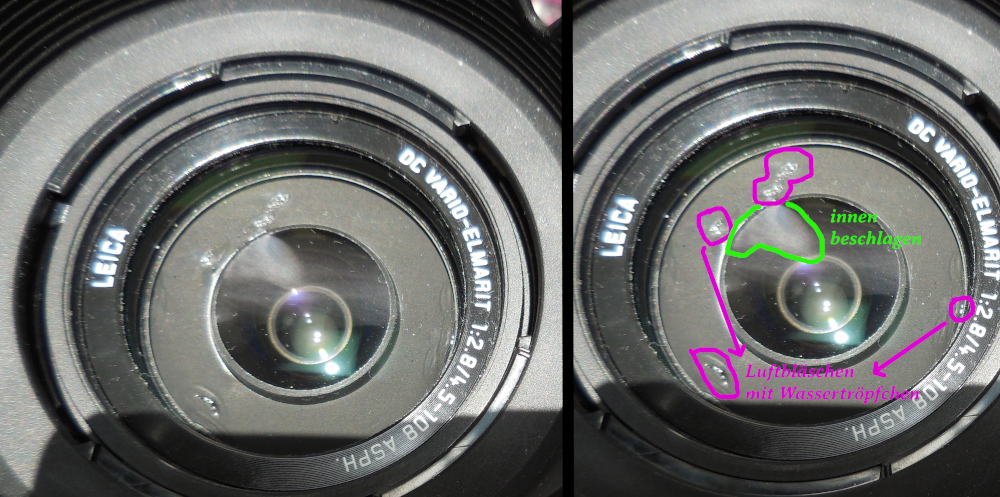

vor eineinhalb Wochen habe ich meiner Kamera in der Kältephase beim Fotografieren von gefrorenen Seifenblasen leider einen Schaden zugefügt, obwohl ich eigentlich ziemlich vorsichtig war. Die Linse ist innen an einer Seite beschlagen, deshalb werden die Fotos an einer Seite etwas unscharf, und der Autofokus kann nicht mehr gut fokussieren.

An der Camera alles öffnen was du nur öfnen kannst. Batterie raus, Speicherkarte raus und offen lassen.
Linse und Camera in einen Leinensack und in Wasser absorbierende Körner legen.
Früher lagen jeder Camera und jedem Objektiv so kleine Säckchen damit befüllt bei.
Vielleicht hast du ja sowas noch irgendwo rumliegen. (Aber vorher trocknen!)
und dann das ganze ganz in der nähe der Heizung ablegen.
Aber nicht grillen!
danach heißt es Warten Warten und wieder warten.
Einen Versuch sollte es jedenfalls wert sein.
Die Luft muß AUßEN trockener sein als im Objektiv.
Viel Glück!
PS: selber schrauben würde ich mir nicht zutrauen. es sei denn das ergebnis ist mir mehr oder weniger egal
manchmal hat man ja glück und es passt.

Als wasserabsorbierende Körner eignet sich trockener Reis gut.

Danke für eure Tipps!
Der Trick, bei voll ausgefahrenem Zoom den Akku rauszunehmen, hat schonmal funktioniert.
Dann werde ich beim nächsten Einkauf Reis besorgen und erstmal schauen, ob der Reis im Laufe der Zeit hilft.
Allerdings bin ich da eher pessimistisch, denn in den letzten 10 Tagen (ohne Reis, mit eingefahrenem Objektiv im Wohnzimmer) hat sich der beschlagene Fleck keinen Millimeter verändert, auch nicht innen auf der Linse umverteilt oder bei mehr Wärme an den Rändern kleiner geworden. Ich fürchte, dass der Reis nicht genug Anziehungskraft hat, um den Fleck da rauszuziehen.

Meine vorherige FZ200 hatte ungefähr 250.000 Auslösungen gehabt, als der Zoommotor kaputt ging.
