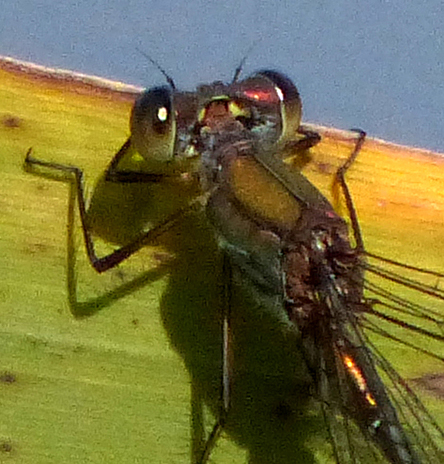

Ja, Vergleichsfotos -
bin gestern losgegangen bei Sonnenschein und voller Optimismus, daher habe ich die "alte" FZ38 gar nicht mitgenommen.
Stelle nur mal ein typisches Bild (Schönster Sonnenschein, nahezu windstill, 1/500 sec hätte reichen müssen) ins Netz
und bemühe mich noch um Vergleichsbilder mit der FZ38 - brauche dazu nur wieder Sonne.
Grüße,
Joachim
Grüße,
Joachim
- Weidenjungfer_Ausschnitt.jpg (211.27 KiB) 7056 mal betrachtet

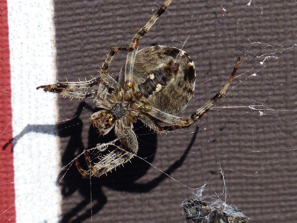

hm, ist das jetzt ein 100% Crop ? Hier mal ein Vergleichsfoto von mir: OoC, nicht beschnitten, Digitalzoom 48x, in den Exifs werden 1200 mm angezeigt, ISO 100.
- P1000705-003.JPG (353.46 KiB) 7027 mal betrachtet

Letzteres ist mit 100%iger Sicherheit kein 100% Crop. Wäre der Hammer, wenns so wäre!

Nein, kein Crop. Aber dennoch ein sehr gutes Resultat! Die Spinne war ja auch nicht klein! Intelligente Automatik mit erweitertem Zoom. 48x.

ja, die Libelle ist ein crop, zeigt aber ganz klar das Problem. Bei früheren Aufnahmen mit FZ38 und gleicher Nachbehandlung sahen die Bilder
fast (!!!) genau so gut aus wie Deine Spinne. Habe es jetzt noch nicht mit ISO100 versucht, a) da kein Wetter, b) stört mich, wenn ich die Optimierung
der Kamera überlassen will (viele Schnappschüsse im Urwald), c) war bei FZ38 nicht nötig und überhaupt -ist das normal mit der ISO-400 Begrenzung: ISO400, 1/1600 sec und F/7.1.
Falls die ISO-Grenze wirklich so wichtig ist, auch bei wesentlich beserer Beleuchtung, werde ich wohl klein beigeben müssen ?!?!

Bin wieder da. Kamera FZ 200, Freihand, ISO 100, 1/1000, F/4 Erweiterter Zoom, IA 1200mm, Brennweite 108 mm ca. 1m Abstand.Joachim_2012 hat geschrieben:Hallo Tristan,
nochmal nachgefragt:
Kamera FZ200?
Stativ oder freihand?
Abstand vom Objekt 1m mit Macrozoom oder mit Zoom 2 m Abstand?

Hallo Tristan,
bin auch wieder da. Das sind genau die Daten die ich mag.
Da hattest Du gutes Licht. Für die Tiefenschärfe habe ich bei der FZ38 F5.6 verwendet. Die Vergrößerung 24x oder höher schaffe ich aber
mit der FZ200 aus der Hand nicht.
Weiterhin viel Erfolg,
Joachim
