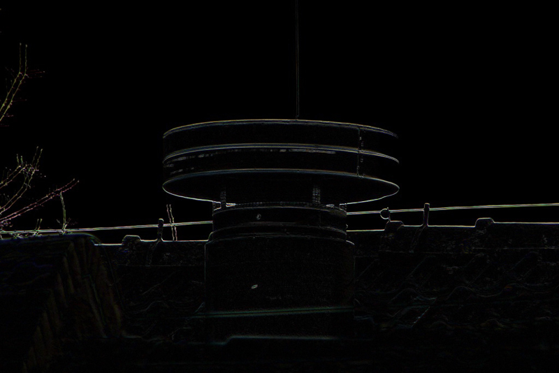

Kann ich verstehen. Da kann man nichts machen, obwohl, - mir würde es reichen.LeeSurfrich hat geschrieben:Hallo Fotopanther,
.... Für meinen Anspruch sind die Unterschied in der Bildschärfe nicht tolerierbar. ...
Hier ist ein Bild, welches die Unterschiede zwischen den beiden Bildern zeigt. Alles was schwarz ist, ist gleich. Die Zweige haben schon einen ordentlichen Versatz zueinander ...LeeSurfrich hat geschrieben:Hallo Fotopanther,
.... Wenn man sich die Mühe macht, beide Bilder runterzuladen und zwischen beiden schnell hin und her schaltet, werden auch die Unterschiede in der Geometrie unübersehbar (die beiden Träger des Blitzableiters kippen regelrecht). Aber es scheint ja so, dass es für das Problem eine Erklärung gibt. ...

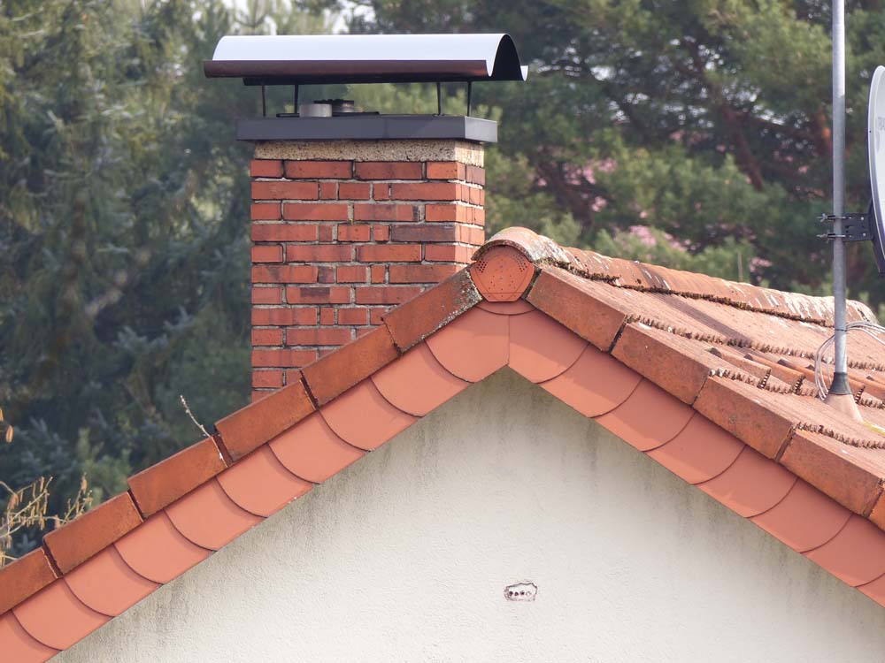

Das frage ich mich auch. Ich denke, da kommen zunächst noch andere Verdächtige als Verursacher in Frage.Nitram hat geschrieben:Kann das wirklich sein, daß sich Fertigungstoleranzen und Verschleiß mit der Zeit so aufsummieren.![]()
Den Exifs bei den Dachbildern ist bei 108,0 mm Brennweite ein Kleinbild-Äquivalent von 831mm zu entnehmen. Auf so eine Entfernung und bei so einer zusätzlichen Vergrößerung macht sich die kleinste Bewegung, auch das zarteste Vibrieren des Stativs schon bemerkbar. Abgesehen davon bewegen sich auch die Halterungen eines Blitzableiters, wenn der Draht im Wind schwingt. Zwischen den Aufnahmen liegen 10 Sekunden, da können selbst bei scheinbarer Windstille die Zweige nicht an gleicher Stelle im Bild erscheinen. Zweige, noch dazu in Dachhöhe, sind immer in Bewegung.
Dazu kommt, daß sich bei solchen Entfernungen eine Menge Luft zwischen Objektiv und Motiv befindet, und die besteht nicht aus Nichts. Was unser Auge auf diese Entfernung oft nicht wahrnehmen kann, sind die ständig sich ändernden Licht- und Brechungsverhältnisse. Und die können solche Strukturen wie die Halterungen des Blitzableiters optisch schon mal ganz schön „hüpfen“ lassen.
Mir fällt das immer wieder auf, wenn ich unbewegte Motive mit langer Brennweite im Serienbild-Modus fotografiere. Da kann jedes Bild im P-Modus eine andere Belichtungszeit und Bildqualität haben.
Mich irritiert es auch immer wieder, daß von 5 Serienbildern oft nur eins scharf ist. Da kommt einem schon der Gedanke, daß da auch kameraseitig bestimmte Schwächen zum Tragen kommen. Meine FZ 200 ist nagelneu, produziert aber genau diese Ergebnisse. Das ist dann jedoch kein Verschleiß, sondern (leider) systemimmanent.
- Eine von 4 identischen Aufnahmen mit Stativ (Zweige sind auf jedem Bild anders)
- Giebel 1.jpg (123.8 KiB) 426 mal betrachtet
- Auf der 5. Aufnahme "springt" der Giebel trotz Stativ
- Giebel 2.jpg (120.56 KiB) 426 mal betrachtet
