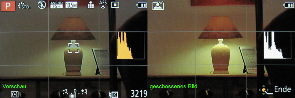

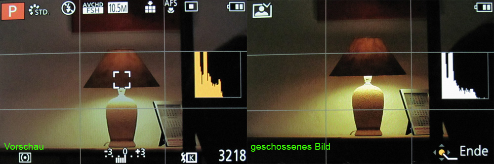

So habe alles kurz mit einer alten Kamera auf manueller Belichtung abgelichtet.
Hier wurde auf den hellen Bereich vorfokussiert (1 1/3 Blenden unterbelichtet): Bilder sind deutlich unterschiedlich
Hier wurde auf den dunklen Bereich vorfokussiert (1 1/3 Blenden unterbelichtet): Bilder sind deutlich unterschiedlich
Hier wurde auf den hellen Bereich vorfokussiert (nicht unterbelichtet): Bilder sind nahezu identisch
Wie man sieht, (sieht am Bildschirm bzw. des Suchers der FZ200 noch einiges krasser aus) bestehen bei Unterbelichtungen zwischen der Vorschau und dem gemachten Bild doch recht grosse Unterschiede .
Viele Grüsse
Schwede

Alter_Schwede62
Beiträge: 56
Registriert: Montag 10. September 2012, 08:52
Re: Neu: Lumix FZ200 und Lumix FZ62
Beitrag von Alter_Schwede62 » Mittwoch 12. September 2012, 18:53
Ja, prüft doch bitte mal den Sachverhalt. Vielleicht habe ich ja auch irgendwo etwas falsch eingestellt.
Bei mir verändern sich Kontrast und Helligkeit, sobald ich am Belichtungskorrektur-Rad drehe.
Je mehr ich drehe, desto bescheidener sieht die Vorschau aus.
Hier noch der krasseste Unterschied zwischen Vorschau und gemachtem Bild bei 3 Blenden unterbelichtet.
3 Blenden unterbelichtet.jpg (167.33 KiB) 2975 mal betrachtet
Viele Grüsse
Schwede
