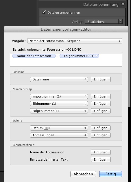

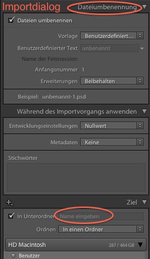

Am besten habe ich das lösen können, indem jede Kamera ihre eigene SD-Karte hat, beim Import nach Lightroom werden dann gleichzeitig die Dateinamen umbenannt und in entsprechenden Ordner verschoben, das geht viel schneller als das gefrickel innerhalb der Kamera, und die SD Karten kosten auch nicht mehr die Welt.
Re: Ordner der Kamera

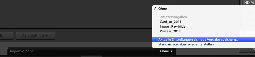

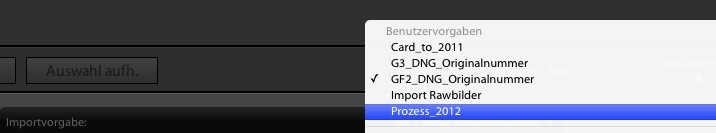

Man kann dann bei der automatischen Umbenennung einstellen, das zum Beispiel die Originalnummer beibehalten wird und kann selbst noch z.B den Namen der Kamera vorne anhängen. Z.B G3_Originalnummer.Dng
Um das ganze nicht für jede Kamera neu eingeben zu müssen, kann man bei der Importvorgabe, sich dementsprechende Voreinstellungen speichern.
Man kann dann beim Importieren, schnell zwischen den Modellen wechseln.
Unter dem Punkt Dateiumbenennung-> Vorlage -> bearbeiten
kannst du sogar deine ganz individuelle Dateibenennung zusammenstellen.
