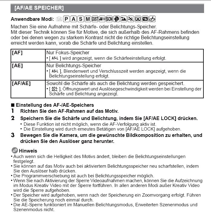

Die gefundenen, gemessenen Werte zu speichern, obwohl sich Belichtung oder der Fokuspunkt oder Beide ändern, kann enorm wichtig sein. :mrgreen:
Einfach mal spielen, - Kamera drehen, Belichtung nehmen, zurückdrehen und auslösen :idea:
Hier mal die Anleitung-Seite der FZ150 :
AF_AE Lock.JPG (149.34 KiB) 1345 mal betrachtet
