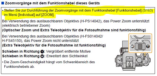

Vielleicht hilft das weiter (Bedienungsanleitung S. 81):
Extra Teleobjektiv lässt sich offensichtlich nur über den Zoomhebel beim Auslöser aktivieren, wenn das Objektiv keinen Powerzoomhebel hat. In dem FAll darf der dann wohl nicht auf Auto stehen, sondern muss auf Zoom stehen.
Beiträge: 13881
Re: G5, Extra Tele im Foto-Modus
Beitrag von Horka » Sonntag 23. Dezember 2012, 18:39
Es ist immer gut, wenn andere lesen können!
Funktionshebel auf Zoom, die Bildeinstellung auf eine geringere Pixelzahl, dann funktioniert's auch mit Nicht-Powerzoom-Objektiven.
Danke, Veo!
