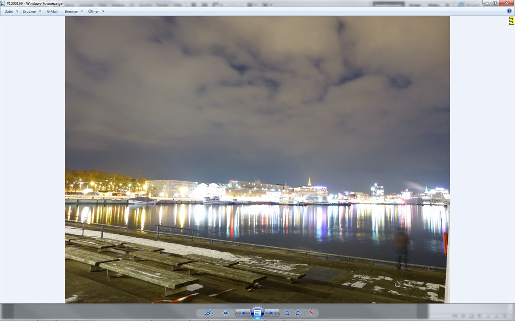

stellt man bei den aufnahmeoptionen raw + fein (jpg) ein speichert er ja die selbe aufnahme zweifach ab. alles klar soweit. wieso aber stellt die windowsfotoanzeige das raw foto mit einer kleineren brennweite dar? man erkennt ja sogar noch die gegenlichtblende und überhaupt sind die linien ja völlig andere o.o. bearbeitet man das raw in adobe camera raw o.ä. hat es die gleiche "geometrie" wie das jpg...
hänge die beiden bilder mal an:
edit: freut mich, manuel, dass der schrecken bei dir inzwischen ein ende genommen hat :).
raw
raw beispiel.jpg (165.6 KiB) 2228 mal betrachtet
jpg
jpg beispiel.jpg (172.89 KiB) 2228 mal betrachtet

hallo! das selbe problem habe ich auch siehe http://www.lumix-forum.de/viewtopic.php?f=4&t=12709
mfg thomas

ich würde sagen, solche fotos braucht man nicht zu bearbeiten, die sind ja nur schrecklich. entweder noch keine ahnung oder noch nie eine gehabt. sorry hart aber ....
trotzdem rate ich zunächst einmal zu fotografieren und weniger zu bearbeiten oder zu verschlimmbessern. ein jedes digitales foto, auch aus der besten kamera, kann ich solange, im wahrsten sinn des wortes, bearbeiten bis es nichts mehr taugt, schuld ist das gerät, die technik usw.... die zeit ist mir zu schade um weiter einzusteigen.
zum beitrag davor:
die beiträge zur FZ 150 verfolge ich nun schon sehr lange, aber über eine solche vignettierungserscheinung hat bisher noch kein FZ 150-user berichtet, seltsam, oder?
hast Du womöglich eine gummifaltblende am objektiv ??? ich werde es mal bei tag mit meiner FZ 150 testen und melde mich nochmals.
AkiSon
Beiträge: 5
Registriert: Sonntag 3. Februar 2013, 12:45
Re: lumix fz 150 - bildfehler bei nachtaufnahme
Beitrag von AkiSon » Mittwoch 13. Februar 2013, 22:12
das ist das erste testfoto, welches lediglich in jpg vorlag. die anderen sind in raw. daher habe ich dieses ausgewählt. soll nicht in die galerie. von fotografie an sich verstehe ich genug, danke.
