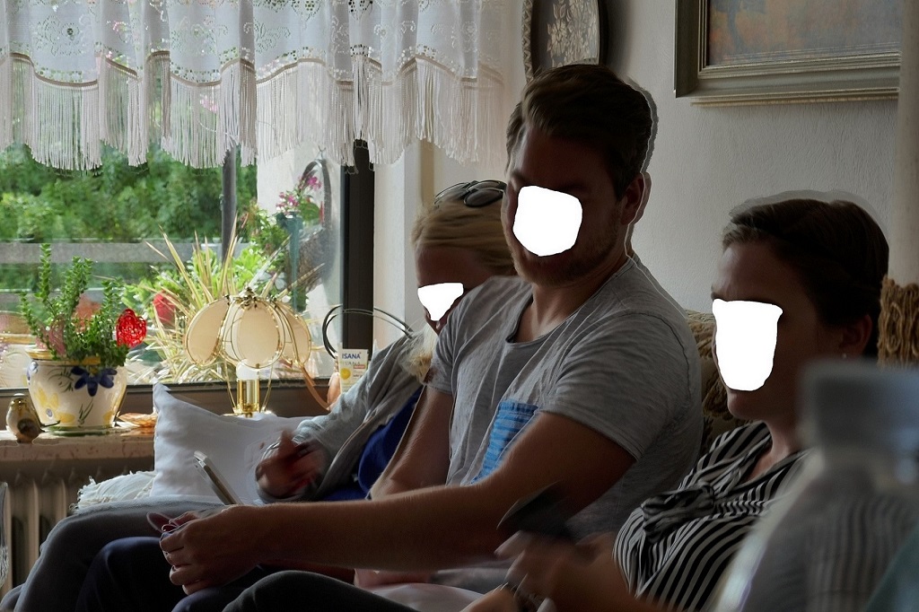

Bin neu hier und deshalb erstmal ein großes HALLO in die Runde!
Ich bin ziemlicher Fotoanfänger und habe mir vor kurzem eine TZ101 (mit dem dazugehörigen Buch von Frank Späth) gekauft.
Mit dem Buch konnte ich leider noch nicht viel arbeiten (bin bis Seite 33 gekommen - gerade viel zu tun) und so habe ich am Sonntag bei einem Geburtstag im Modus "intelligente Automatik" ein paar Fotos geknipst.
Bei der Durchschau heute musste ich leider feststellen, dass ein paar Fotos ziemlich daneben gegangen sind.
Ein Beispielbild habe ich als Anhang hinzugefügt. Dieser seltsame "Dopplereffekt" um meinen Bruder herum und die generelle Unschärfe... auf anderen Bildern wiederum gibt es seltsame Artefakte.
Und NEIN, ich meine NICHT die fehlenden Gesichter :D
Kann vielleicht jemand etwas mit dem Fehler anfangen? Gibt es im Modus iA öfter solche Bildfehler? Ist an der Kamera vielleicht etwas nicht in Ordnung? Oder bin ich sogar zu blöd im Automatikmodus Bilder zu schießen?
Vielen Dank im Vorraus!
Tobi

Beitrag von karlchen » Dienstag 29. August 2017, 18:24
Hallo.
Du hast HDR bzw. Autobracketing aktiviert. Schalte das mal aus, dann werden die Bilder "schöner".
Grüße.
Karl

Beitrag von veo » Mittwoch 30. August 2017, 09:39
Leider sind die herstellerspezifischen Exif Daten nicht in der Datei. Mit PhotoFunStudio kann ich sie nicht auslesen. Deshalb kann ich nur vermuten. Du hast wahrscheinlich im Menü [iHDR]=ON gestellt. Dadurch analysiert die Kamera im Modus iA das Motiv und aktiviert die HDR Funktion, wenn sie extreme Kontraste feststellt. Das führt dann dazu, dass sie drei Aufnahmen mit unterschiedlicher Belichtung hintereinander macht und diese zu einem HDR (high dynamic range) Bild verrechnet. Wenn Du ein unbewegliches Motiv hast und die Kamera sehr gut still hältst, funktioniert das auch. Wenn Deine Models aber herumgackern oder Du nicht sauber stillhältst, bekommst Du das Ergebnis, das man im Bild sieht. Die Überbelichtung des Fensters hat die Kamera aber gut kompensiert ;)

Karls Vorschlag wird es sein. Die Kamera kann leider nicht bei HDR die Bilder vernünftig übereinanderlegen. Oder Du und Deine Motive müssen sehr still halten.
Hast Du bewusst Auto-Bracket/HDR eingestellt?

Beitrag von Corinna » Mittwoch 30. August 2017, 10:55
Auto-Bracket bedeutet nicht zwangsläufig HDR. Ich fotografiere immer mit Autobracketing, weil bei drei Bildern mit leicht unterschiedlicher Belichtung mit größerer Wahrscheinlichkeit auch die perfekte Belichtung mit dabei ist.
HDR könnte also eine Erklärung für den Bildfehler sein, Autobracketing an sich aber nicht.

Stimmt, Corinna. Ich habe es wegen "Auto" mit HDR verwechselt. Also habe ich keine Erklärung.
Tobi, Du hast mit Bracketing mehrere gleichartige Bilder gemacht. Ist der Fehler bei den anderen Fotos auch aufgetreten? Warum hast Du gerade dieses ausgewählt?

Beitrag von Tobsen » Donnerstag 31. August 2017, 11:31
Danke für die zahlreichen Antworten.
Der Hinweis von Karl und die Erklärung von Veo war goldrichtig. HDR bzw. iHDR war aktiviert und somit kam es durch das bewegliche Motiv vor dem hellen Fenster zu der Überlagerung.
Also doch ein Anwenderfehler und kein Defekt der Kamera. Das war mir wichtig zu wissen. Danke dafür.
