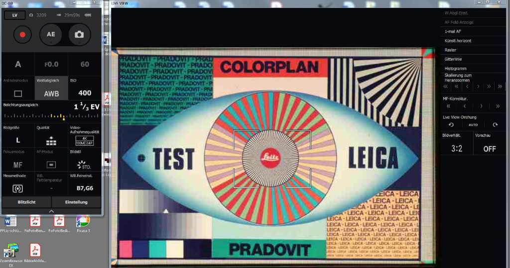

Wenn ich innerhalb der Pana-Tether-Software das Live-Vorschau-Bild auf den PC-Monitor hole, ist das dort (nur dort, nicht auf dem Monitor der G9!) so unscharf, dass eine Scharfstellung auf irgendeine Struktur im Bild unmöglich ist. Trotz dieser Unschärfe funktioniert das Scharfstellen sowohl über Focus-Peaking wie auch über AFS/AFF problemlos. Das so aufgenommene Foto ist dann also trotz der unscharfen Anzeige auf dem PC-Monitor scharf.
Wie komme ich zu einer scharfen Life-View-Vorschau auf dem PC-Monitor?? (Ein Wechsel der Monitor-Auflösung hat keinen Effekt.)

Ich hatte wohl die Illusion, dass das Live View Bild auf dem 19"-Monitor völlig klar und scharf ist. Ich hatte mir nicht klargemacht, dass Live View ja nur mit reduzierter Auflösung möglich ist.
Zum Vergleich mit deinen Bildern füge ich zwei Live View Screenshots und ein scharfes Foto bei. Bitte schreibe mir kurz, ob die Unschärfe auf den beiden Vorschaubildern ungefähr deinen Erfahrungen entspricht. Danke!
Gruß Herbert

mein Name ist Werner. Gerade mal angemeldet (bisher nur mitgelesen) und mal die Tether Software installiert, da das eh noch ausstand. Ohne jetzt irgendwas weiter probiert zu haben, sieht das Bild schon irgendwie schlimm aus.
Eher grobpixelig. Ausleuchten mit einer LED Leuchte verbessert es etwas aber ein klares Bild ist das nicht. Pixelig und verrauscht. Aber ich glaube nicht, dass das mit unscharf gemeint ist (?). Aber wie geschrieben Software installiert G9 mit beigelegtem Kabel dran (USB3) und eingeschaltet.

Zum manuellen Scharf stellen bei Tethern benutze ich auch immer die Focus-Lupe, allerdings nicht als PIP, sondern im Fullscreen-Modus. Da kann man die Vergrößerung deutlich höher setzen (max. Faktor 20, teilweise auch 25 anstatt Faktor 6 beim PIP). Damit ist das Scharf stellen dann absolut kein Problem.
