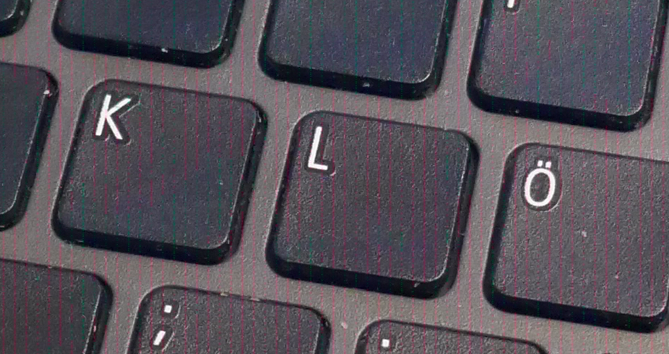

Hallo ans Forum,
mein Name ist Tycho und ich habe mir "parallel zu unserer Tochter" eine TZ-101 zugelegt, da ich einigermaßen gute Erinnerungsfotos schießen möchte. Nach einem Jahr zeigt sich jetzt ein Fehler bei jedem zweiten Bild, und zwar senkrechte Streifen. Wenn ich ein paarmal auslöse, ist das wirklich auch nur bei jedem zweiten Bild, weswegen ich einen Sensorfehler ausschließe.
Das passiert beim Abspeichern, die Vorschau beim Abspeichern ist noch in Ordnung. SD-Karte habe ich schon gewechselt, weiß jemand, was man da noch versuchen könnte? Habe die Kamera gebraucht gekauft, würde aber das Einschicken trotzdem versuchen.
Im Anhang eine starke Vergrößerung, aber das ganze Bild wird dadurch natürlich rötlich, auf dunklen Bereichen fällt das Problem deutlich auf. Wollte nochmal versuchen, die V1.2 zu installieren, scheitere aber daran, die irgendwo auszuwählen. Oder kann man nicht nochmal drüberbügeln?
Danke für eure Antworten.
Grüße von
Tycho

- P1030133.jpg (360.53 KiB) 3896 mal betrachtet

Der Verschluss kann es nicht sein, denn dann wären die Streifen horizontal.
Ich denke der Sensor ist hinüber.

Falls die TZ101 einen elektronischen Verschluss hat, ist die Frage
Verschluss defekt oder nicht ja schnell geklärt.

Hallo ihr zwei,
wie bereits gesagt ist es exakt jedes zweite Bild, außerdem ist die Vorschau beim Abspeichern absolut in Ordnung bei allen Bildern - ich glaube nicht an den Bildsensor, denn sonst würde man das auch auf der Vorschau sehen. Erst, wenn man dann in die Speicherkarte geht, sieht man die Streifen.
Werde die Kamera wohl einschicken müssen, wenn hier keiner einen Geheimtipp kennt
Tycho
