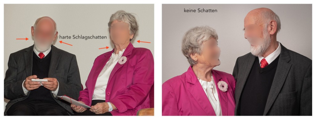

Dazu 2 Beispiele
Das linke Bild wurde um mobil sein zu können mit Aufsteckblitz und Reflektorkarte und gegen die Decke geblitzt gemacht, Abstand zur Wand ca. 1Meter. = Ergebnis: harte Schlagschatten
Das rechte Bild wurde an einem stationären Ort mit aufgebauten Durchlichtschirm 1,5 m im Durchmesser gemacht, Abstand zur Wand ca. 1 Meter. = Ergebnis: keine Schatten
