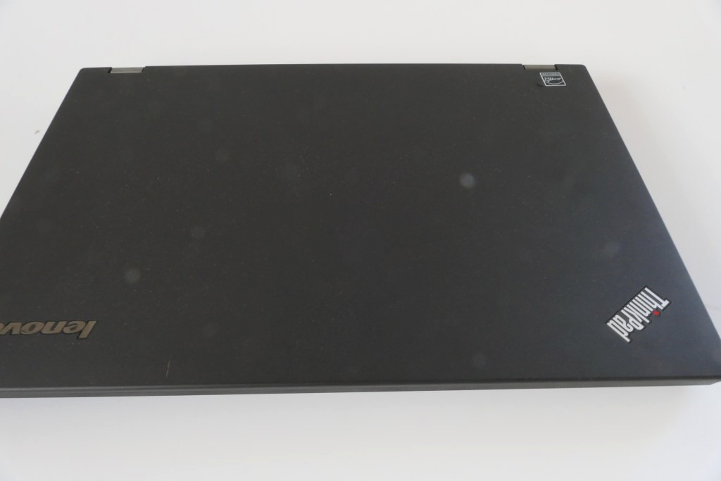

meine FZ 1000 II produziert unter bestimmten Bedingungen ein paar helle, kreisrunde Flecken. Am besten zu sehen ist der Fleck etwas rechts von der Mitte - siehe Anhang. Was könnte die Ursache dafür sein?
Vielen Dank!
Vielen Dank!
- P1047839.jpg (55.51 KiB) 3652 mal betrachtet

Es wäre hilfreich wenn du die "bestimmten Bedingungen" nennen würdest.

Wiederhole mal das Bild mehrfach mit unterschiedlichen Blenden.Wenn der Fleck bei kleinerer Blende kleiner, deutlicher und schärfer wird ist einfach Dreck auf dem Sensor.

da die Flecken hell sind, fallen sie mir nur auf, wenn so etwas schwarzes wie hier fotografiert wird. Das wäre dann die Bedingung, denn in anderen Bildern aus der gleichen Serie mit helleren Motiven sehe ich nichts.

habe schon auf anderen Fotos mit schwarzem Motiv wie hier den Fleck in geringerem Durchmesser gesehen. Könnte das aber mal sicherheitshalber noch als Test ansetzen - Danke für den Tipp! Aber sind denn Sensorflecken nicht dunkel? Mich irritiert, dass die Flecken hell sind.

Sieht eigentlich total typisch für nen Staub-/Partikel-bedingten "Sensorfleck" aus. Ebenso der Look deines Demonstrations-Setups (Fotos) und wie du`s beschreibst.
Bzw. (mit Glück) durchaus auch ein Frontlinsenfleck; Staub-iges mit Hafteigenschaften oder ggf. was auf Flüssigbasis (mit Fett, Zucker...)
(-> ich hab mir mal ne Holünderblüten-Limo selbst gemischt; nach dem "Druntermischen" des Sirups in ner Wasserflasche gabs beim vorsichtigen Öffnen zwecks CO2-kontrolliert-Entweichen-lassen trotzdem etwas Spritzerei.
Cam lag in mittelbarer Nähe aufm Campingtisch, hat wohl nen Minitropfen der sirup-zucker-haltigen Flüssigkeit abbekommen. Stecknadelspitzen-klein, verlief nicht, blieb formstabil..... große kreisförmige Wirkung im Bild (vergleichbar eben mit Sensorfleck). Aber: mit einem WIsch war alles weg!

Googlen nach Sensorflecken lieferte mir jetzt allerdings immer wieder den Hinweis, dass Sensorflecken dunkel seien. Da es hier ja um eine relativ neue und erst wenig gebrauchte Bridgekamera geht, käme dann ja wohl nur angesaugter Staub oder anderer Dreck infrage, oder? Aber wie sollen Staubkörner o. ä. dann solche HELLEN und kreisrunden Flecken bewirken? Kann ich mir physikalisch gar nicht erklären. Das äußere Objektivglas ist bis auf Staubkörner sauber.

Ein Staubkorn produziert einen Fleck der ziemlich genau so aussieht wie im Bild oben.
Wenn du schreibst dass auf der Frontlinse Staub ist dann entferne den erstmal und mach nochmal das gleiche Bild.
Es kann natürlich auch sein das ein Staubkorn innen irgendwo auf einer Linse liegt.

Genau. Was da übrigens schon geholfen hat:Wenn du schreibst dass auf der Frontlinse Staub ist dann entferne den erstmal und mach nochmal das gleiche Bild.
Leichtes Schütteln oder Klopfen (der Cam- gegen einen festen Gegenstand mit "gepolsterten Eigenschaften")

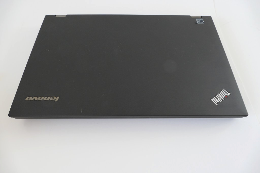

Heute habe ich die von euch vorgeschlagenen Tests durchgeführt. Mit kleinster Blende (f 11) sind mehr Flecken und diese auch noch mal viel deutlicher zu sehen - siehe Bild. Wie von mir vermutet, waren diese hellen (!) Flecken aber dennoch keine Sensorflecken, denn das Abwischen der Staubkörner von der Optik hat den Spuk sofort beendet! D. h. jetzt lassen sich diese Flecken nicht mehr erzeugen, egal welche Blende ich nehme. Sensorschmutz hätte mich bei meiner Art der Verwendung der Kamera auch sehr gewundert und enttäuscht ... . Allen vielen Dank, insbesondere an Saerdna911!
