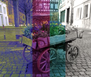

Kreativer Spaß mit Look up Tables ( Kreative Farbveränderung mit Farbzuordnungstabellen).
(wie immer Video darf heruntergeladen werden)
https://www.mycloud.ch/l/L009194E5B39C7 ... 840DC79580
Bildschirmfoto 2021-03-21 um 15.42.08.jpg (48.39 KiB) 2537 mal betrachtet

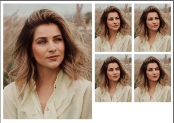

Außerdem sind die verknüpften Ebenen auch praktisch, wenn man mehrere Nutzen auf einem Blatt Papier
unterbringen möchte, und dabei im Notfall noch etwas im Bild retuschieren muss und die anderen Bilder werden auch automatisch retuschiert.
Video
https://www.mycloud.ch/l/L00A8A30079985 ... 1F2118CD26
Bildschirmfoto 2021-04-01 um 10.16.57.jpg (40.43 KiB) 2295 mal betrachtet
