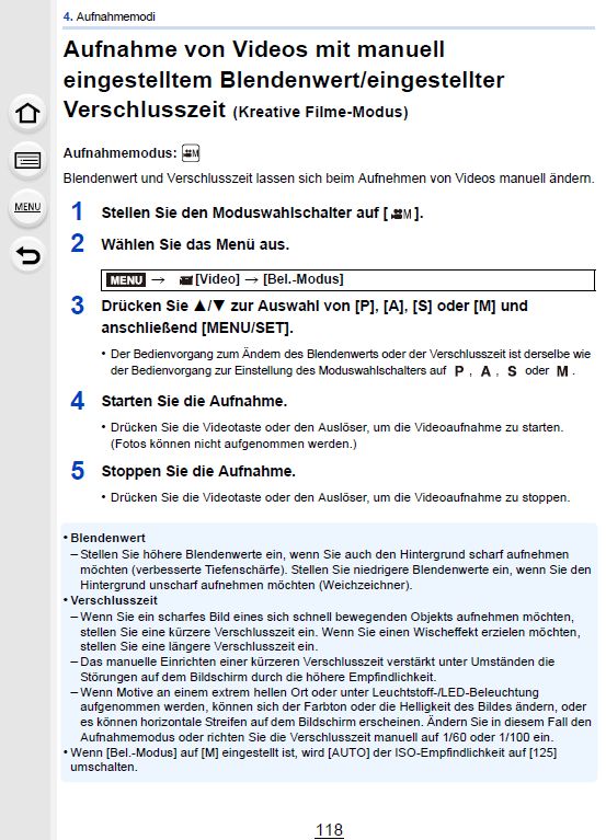

Damit man mit manuell einstellbarem Blendenwert und/oder Verschlusszeit ein Video aufnehmen kann, muss der entsprechende Modus (P, A, S oder M) im Menü -> Untermenü Video -> Menüpunkt Bel.-Modus eingestellt werden. Der Menüpunkt ist normalerweise ausgegraut und kann nur geändert werden wenn der Moduswahlschalter (Drehknopf rechts) auf dem "Kreativen Filmmodus" steht.
Der dann im Menü eingestellte Belichtungsmodus (P, A, S oder M) ist dann solange gültig bis er wieder geändert wird.
Wenn man dann im "kreativen Filmmodus" Videos aufnimmt und hat M den "Manuellen Belichtungsmodus" im Menü eingestellt, kann man wie gewohnt Blende und Belichtungszeit einstellen.
Im "Kreativen Filmmodus" kann der ISO-Wert frei zwischen 125 und 6400 eingestellt werden oder man stellt auf AUTO (Seite 161 im PDF-Handbuch).
Beschreibung im PDF-Handbuch Seite 118:
Aufnahme von Videos mit manuell eingestelltem Blendenwert.jpg (101.02 KiB) 14292 mal betrachtet
Es funktioniert alles genauso wie im Handbuch beschrieben.
