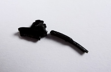

Nachdem ich mit meiner 3 Tage alten TZ22 Fussballspielen war hat sich ein Stück des Objektivringes verkantet (einigermassen erkennbar im Bild, rot umrandet), ein Einschicken lohnt beim aktuellen Preis wohl weniger. Hat jemand Erfahrung ob der Ring aus einem Stück besteht? Anderenfalls hätte eine Rettungsaktion mit "zurechtdrücken" vielleicht noch eine kleine Chance.
Danke
Daniel

auf dem Bild kann ich nicht wirklich was erkennen ;-) kannst du das Objektiv noch bewegen? Oft ist der Motor der das Objektiv bewegt seitlich angebracht und kann mit wenig Aufwand abgescharaubt werden. Danach kann man das Objektiv manuell an dem herausstehenden Zahnrad bewegen. Bevor du irgendwas auseinander nimmst, mach dir am besten eine Markierung als Linie von hinten auf die Plastikringe um dir deren Position besser zu merken. Man kann die Objektive in jedes Teil zerlegen aber es muss exakt positioniert zusammen geseht werden.
Das letzte einer FS30 hat mich 3 Stunden und ne Menge Nerven gekostet, als ich es zusammen hatte stellte ich einen Fingerabdruck auf der Frontlinse fest.
von innen :shock:
Eigentlich gehen die Plastikteile sehr leicht und ich habe auch schon gesehen das man einige Teile kleben kann und sie tun es wieder... dum musst heraus finden ob es nur verkantet oder was herausgebrochen ist.

Danke an alle für die Hinweise! Habe das verkantete Stück nun mit Gewalt herausgezogen und konnte damit das Objektiv in den Ausgangszustand drehen (nur in diesem ist übrigens eine Abnahme des äusseren Ringes und weitere Demontage möglich). Zusammengesetzt, angeschaltet und sie funktioniert !!!!
ganz hilfreich das Video auf Youtube "How to strip and clean a Panasonic Lumix TZ series lens": http://www.youtube.com/watch?v=7YOCL6JBolM
