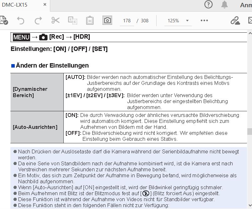

Hallo Markus,
in der LX15-Bedienungsanleitung steht alles bzgl. Anforderungen für erfolgreiche HDR-Aufnahmen.
Darf ich fragen, ob du diesen Text kennst ?
Siehe Screenshot.
SG
Hans
LX15 Rec-Menü HDR Voraussetzungen BA Seite 178.JPG (132.58 KiB) 9711 mal betrachtet
