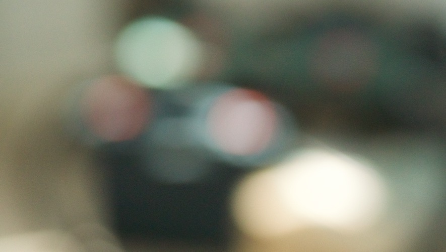

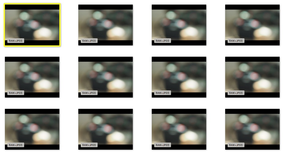

Könnte es nicht sein, dass dieses Problem, ein Sony Problem und deren Verschluss in Sony Kameras ist?
Ich frage deshalb, weil ich nun eine ganze Serie mit unterschiedlichen Zeiten und Verschlussarten gemacht habe, und keine angeschnittenen Bokehs provozieren konnte. (Olympus Kamera PenF)

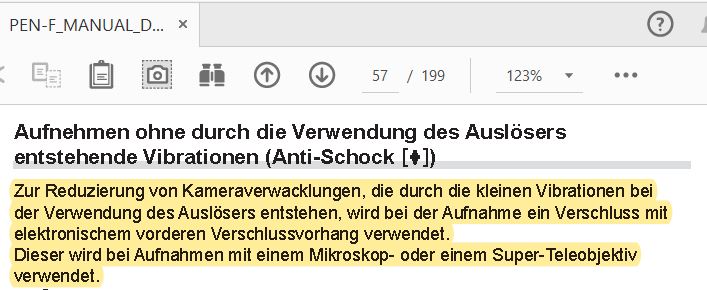

David,
hattest du auch den Hybrid-Verschluss eingeschaltet ?
Siehe Screenshot.
Die PEN-F würde ich mir nie kaufen,
da hat ja die Bedienungsanleitung nur 199 Seiten :-) .

Na Logo, hab ich den eingestellt. Das Bokeh sieht bei mir mit allen 3 Verschlussarten immer gleich aus.

Das vermute ich auch. Jedenfalls war mir dieses Problem nicht bekannt, und ist mir auch noch nie aufgefallen.
Ich denke, es ist bei Sony besonders extrem, weil die einen Vollformatsensor in ein ultrakompaktes Gehäuse quetschen.
Jedenfalls ist dieses Problem, mit meiner Kamerakombi, nicht hinzubekommen.

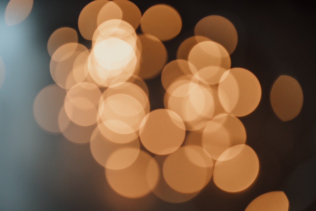

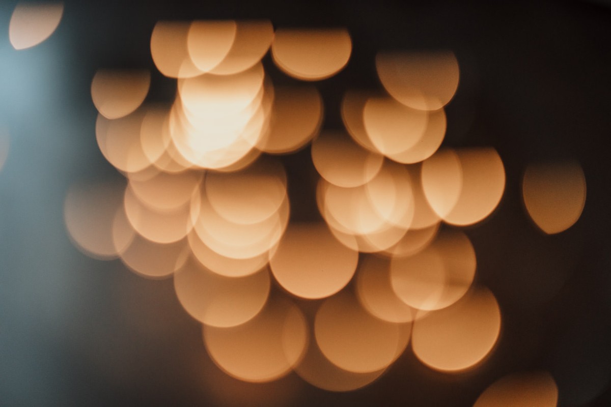

Ich habe von Markus Thoma die beiden Fotos angefügt.
Das erste zeigt den Mechanischen-Verschluss, mit den symmetrischen Bokeh-Mustern.
Das zweite zeigt den Hybrid-Verschluss mit den "Belichtungsgefällen" innerhalb jedes Bokeh-Musters, wie ich es beschrieben habe.
Alle Bokeh-Muster, egal ob diese auf dem Foto oben, unten, links oder rechts sind, sind auf der Oberseite unterbelichtet.
Die Erklärung von Markus Thoma ist völlig unlogisch !
