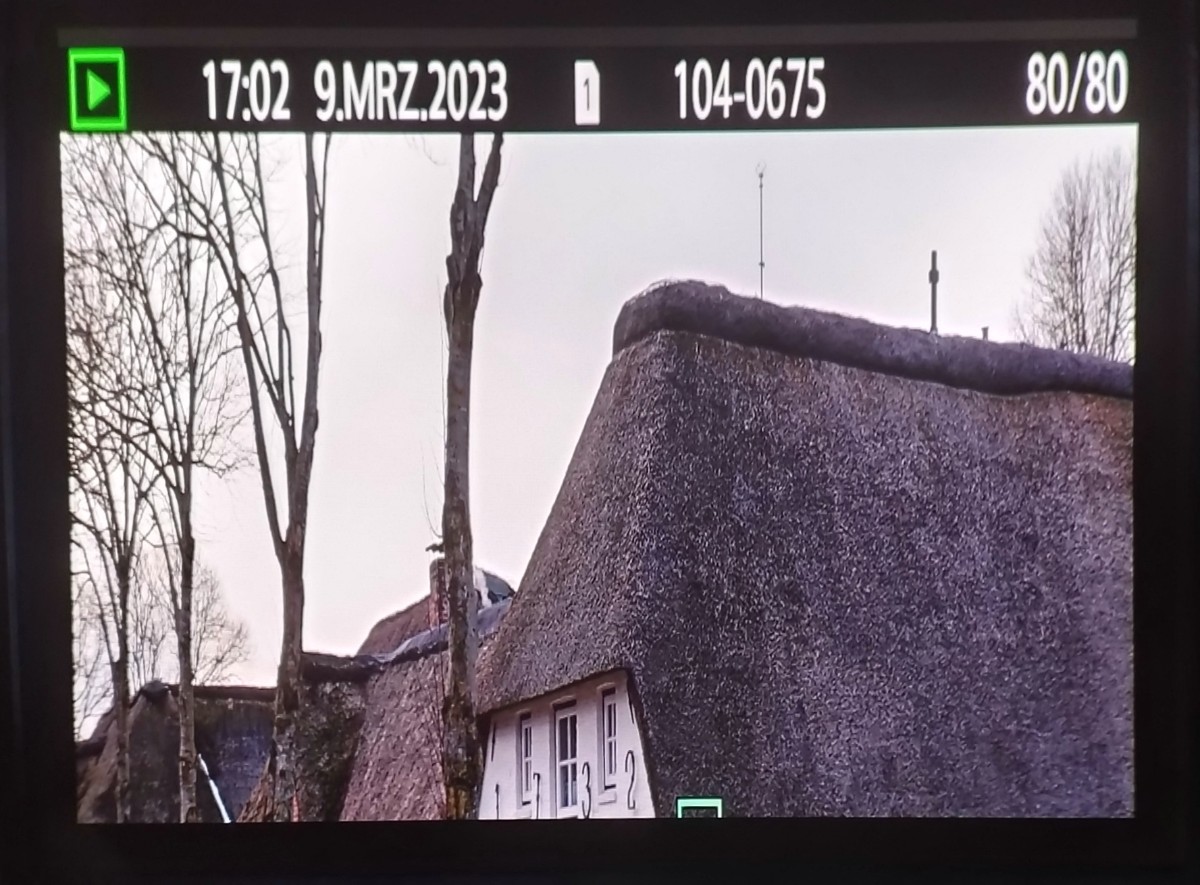

Hallo zusammen, ich habe ein kleines (oder eventuell auch größeres) Problem mit meiner neuen S5II und würde mich sehr freuen, wenn hier der ein oder andere versuchen würde, das Problem an seinem Modell zu reproduzieren, damit ich weiß, ob meine Kamera defekt ist, oder ob es sich 'nur' um ein Serien- bzw. Firmwareproblem handelt.
Folgende Situation: Wenn ich, nach dem ich ein Bild gemacht habe, die Kamera vom Auge entferne, sodass der Sucher ausgeht, dann den Wiedergabeknopf drücke und den Sucher wieder ans Auge führe, um das Bild im Sucher zu betrachten, wird bei mir das Bild nur zur Hälfte, stark verzerrt und flimmernd angezeigt.
Zu 100% reproduzieren, lässt sich der Fehler nur, wenn das Display eingeklappt ist und der Sucher auf 120Hz Bildwiederholrate steht. Bei 60Hz passiert das nicht immer, aber sporadisch. Wichtig zum Nachvollziehen ist, dass es wirklich nur dann passiert, wenn das Sucherbild aus ist, der Wiedergabeknopf gedrückt wird und die Kamera dann vors Auge geführt wird. Wenn man dann zweimal die Wiedergabetaste drückt, während die Kamera vorm Auge ist, der Sucher zwischendrin also nicht ausgeht, wird das Bild dagegen fast immer richtig dargestellt.

Hier noch ein paar Beispielbilder, die ich mit dem Handy durch den Sucher fotografiert habe um die ganze Sache zu illustrieren:

- Bild 2 verzerrte Ansicht
- Bild2 verzerrt.jpeg (185.59 KiB) 2749 mal betrachtet
- Bild 2 wie es sein soll
- Bild 2 korrekt.jpeg (233.36 KiB) 2749 mal betrachtet
- Bild 1 verzerrte Anzeige
- Bild 1 verzerrt.jpeg (224.45 KiB) 2749 mal betrachtet
- Bild 1 wie es sein soll
- Bild 1 korrekt.jpeg (307.93 KiB) 2749 mal betrachtet
