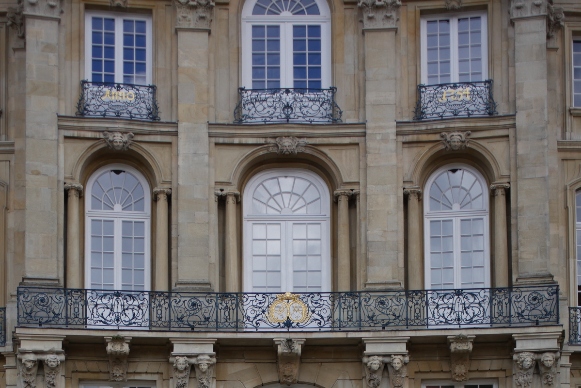

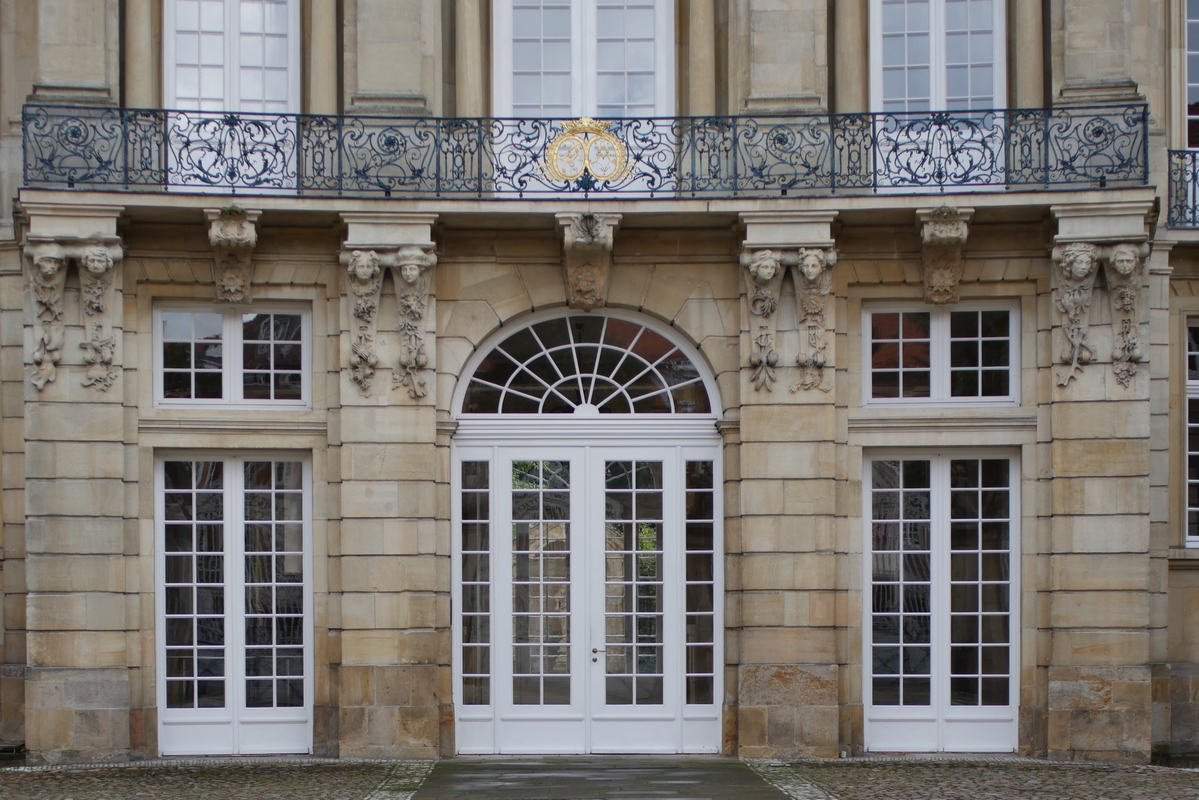

Anbei nun wie versprochen auch noch Beispielbilder. Anbei seht ihr ein Gebäude aus Münster. Das unterste Bild wurde ohne Nutzung der Shiftfunktion aufgenommen, das mittlere mit einem Shift um 5mm nach oben, das oberste mit dem maximalen Shift um 10mm. Ob ich beim dritten Bild schon in den Bereich der Randunschärfe des Objektives gekommen bin oder vielleicht die Entfernungseinstellung unabsichtlich geringfügig verändert habe, weiß ich nicht. Ich finde die Gegenüberstellung trotzdem ganz illustrativ. In der konkreten Arbeit haben mir ansonsten immer wenige mm gereicht, selbst die 5mm brauche ich eher selten.

- Muenster_10mm.JPG (585.57 KiB) 6374 mal betrachtet
- Muenster_5mm.JPG (617.02 KiB) 6374 mal betrachtet
- Muenster_0mm.JPG (646.38 KiB) 6374 mal betrachtet

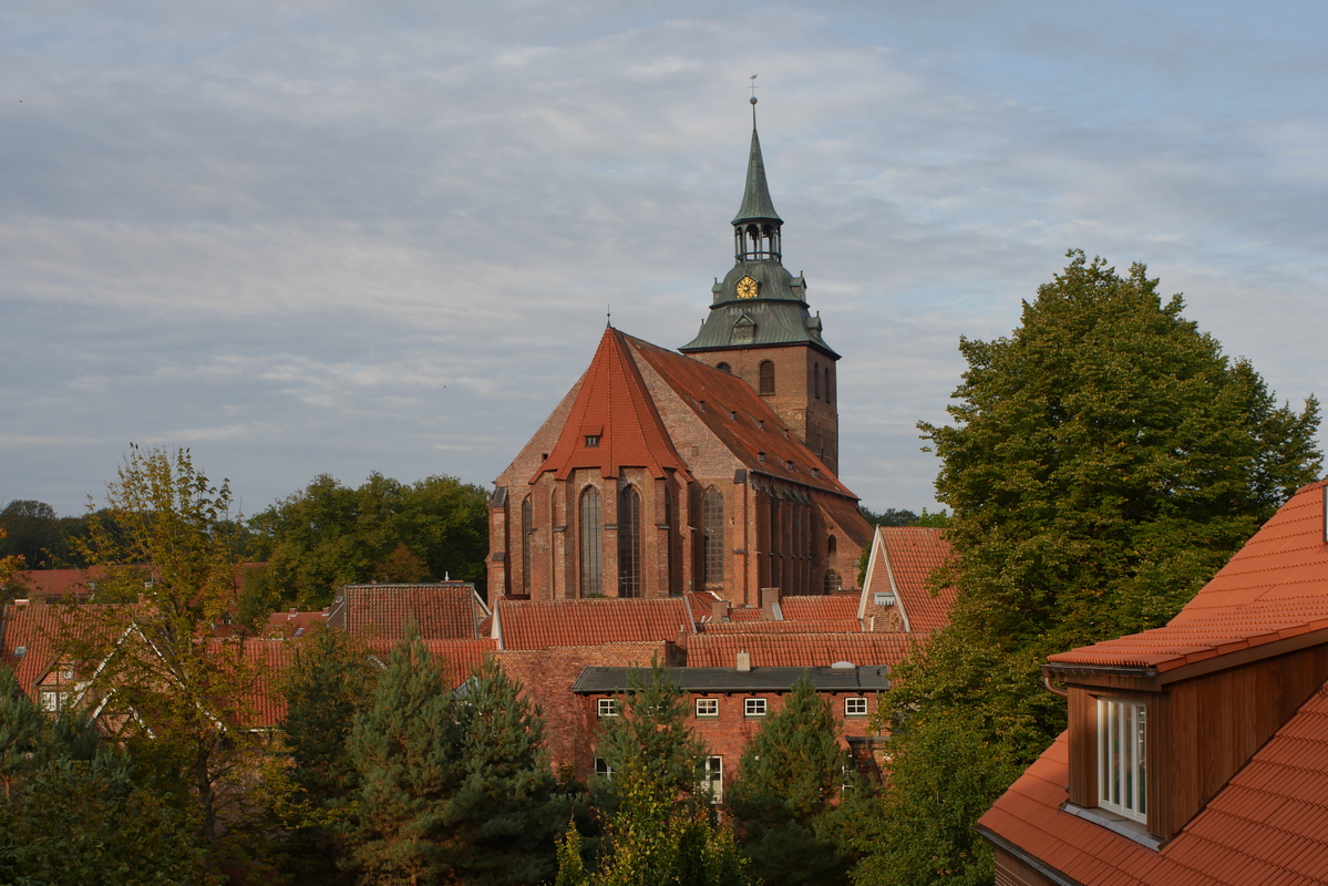

Und hier noch zwei Bilder, die ich nicht nur zur Illustration aufgenommen habe. Das eine ist das Kurhaus auf der Insel Juist, das andere ein Blick auf die St. Michaelis Kirche in Lüneburg. Beide Bilder sind NICHT bearbeitet, d.h. es handelt sich um die (lediglich für das Forum verkleinerten) JPEGs, so wie sie aus der Kamera gekommen sind.
Gruß Joachim
Gruß Joachim
- Kurhaus_Juist_verkleinert.JPG (591.3 KiB) 6369 mal betrachtet
- St_Michaelis_verkleinert.JPG (633.87 KiB) 6369 mal betrachtet
