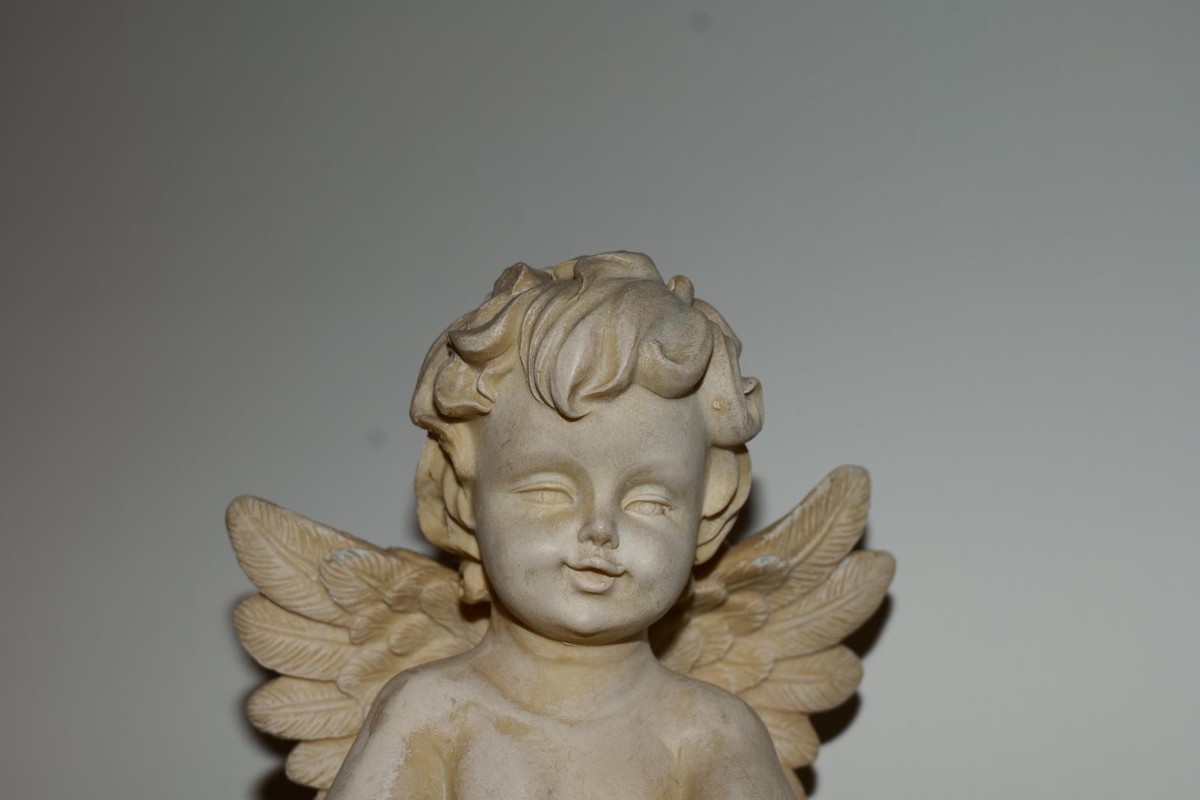

der AF funktioniert nur sporadisch und macht mich langsam "wahnsinnig" an sich macht die S1 mit dem kleinen Kit Objektiv 20-60mm sehr schöne Fotos ,aber der unzuverlässige AF zwingt mich fast dazu das Ganze wieder neu zu überdenken?
z.B. Bild 1 AF trifft nicht und Bild 2 AF perfekt gleiche Situation ,alles gleich eingestellt alles idendich,bin sprachlos....Kamera defekt?
Ich habe jetzt sämtliche Einstellungen des AF versucht ohenErfolg :o
Wenn der AF trifft sind die Fotos SUPER scharf und nahezu ohne Fehler und aus der Kamera als JPEG zu verwenden?

AF-Modus? Gesichtserkennung, Augenerkennung? Worauf wurde fokussiert? Wo liegt der grüne Fokuskasten bei Wiedergabe?

in diesem Fall würde ich gar nicht mal sagen, dass das zweite Bild "besser" fokussiert ist. Beim ersten Bild ist eher die Nasenspitze scharf, beim zweiten die Flügel. Von daher beide nicht optimal. Das mag auf der kurzen Distanz auch der geringen Tiefenschärfe geschuldet sein. Die EXIFs kann man leider nicht sehen. Tatsächlich würde ich eher das erste als "gut" ansehen, auch wenn weniger scharf ist.
Wie fokussierst du denn?
Grundsätzlich muss man wissen wie der Kontrast AF funktioniert. Man sollte immer da fokussieren, wo es auch Kontraste gibt. Bei einer weißen Fläche hat der AF Probleme.
Des Weiteren nehme ich in solchen Fällen immer den Kleinsten Einfeld Fokuspunkt (Viereck), plus je nach Situation Mansch oder Tier Erkennung.
Das funktioniert eigentlich sehr gut.

Danke,ja bei der Original datei etwa 7MB groß sieht man echt den wirklichen Unterschied,im 1 Bild hat der Fokus die "Flügel" getroffen im zweiten Foto das Gesicht ,wie es gewollt war...sind jetzt auch kein repräsanten Fotos ,aber da ich mich nun aus Zeitgründen erst dieses Wochenende mit der Kamera mal echt beschäftugt habe ist mir das so exrem aufgefallen...
Ich habe allles versucht ,Menschen und Tiere,Einzel AF , Gesichtserkennung aktiviert usw.... das AF feld eingeschränkt dann alle Felder usw. er findet einfach nicht den AF in der Mitte er fokusisert dann imemr dahinter... ob das Die neue Panasonic S5IIX besser kann?

Aus dem Schatten heraus interpretiere ich die Bilder als geblitzt, richtig ? Die Kamera soll im dunklen Zimmer aus einer monochromen Struktur - von Dir via AF-Feld eingegrenzt- die richtigen Arbeitsabstände ermitteln und entspr. scharf stellen, gleichzeitig nach Vorgabe mittels Blitz ausreichend ausleuchten.
Ich vermute, daß hier der AF springt weil er durch die Vorgaben nicht richtig wählen/ zupacken kann, ich würde als Testmotiv eine andere Figur/ Struktur/ Fläche auswählen, so daß mehr Kontraste und Farben im Testbereich vorliegen und das Ganz nochmal wiederholen...
Meine Annahme- die Monochromie und geringer Arbeitsabstand verwirren den AF und er pumpt/ sucht/ springt auf naheliegende Bereiche von denen die Kamera annimmt daß sie in derselben Entfernung liegen... was auch immer. (So kommt es zu Streß/ Auswahlfehler und AF-Versagen).
Also andere Motive/ Testaufbau und dann herantasten an Deine Figur...

Zurück auf Anfang, normales Tageslicht (schließen wir alles andere erst mal aus) und Testreihe... ;)
Dann sieht man Kamera und Objektiv allein.
Beiträge: 13803
Re: der AF der S1 macht mich "wahnsinnig"?
Beitrag von Horka » Sonntag 8. Dezember 2024, 21:44
Ich gebe Jürgen recht. Warum so komplizierte Motive, wo jedes Zittern eine Abweichung vom Motiv bedeutet? Keine Zufallsmotive, sondern überlegt vorgehen. Eine schräge Backsteinwand, im Garten aufgestellte Stühle, ein schräger Zaun mit markierten Latten...

Dankeschön für die vielen Tipps und Ratschläge...Kamera ist GottseiDank ist nicht defekt ;)
Erst mal den Akku über Nacht entfernt und heute Morgen die Kamera auf "Werkseinstelleung" zurück gestellt mehrmals... dann noch das Firmware Update Version 2.3 (von 01/2024)geladen und installiert,dann ganz Normal meine Einstellungen(so wie ich eigentlich fast immer die Kameras verwende) vorgenommen:
und der AF sitzt!
Zwar muss ich zugeben das er im "Dunkeln" pumpt und immer noch nicht richtig (so wie ich es eigentlich möchte)funktioniert immer mal ist der Hintergrundscharf statt vorn das Motiv,aber ist wohl auch dem recht lichtschwachen Kitobjektiv geschuldet,wenn ich zusätzliches Licht anschalte sitzt er perfekt!
