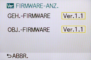

- Überprüfe deine aktuelle Firmware-Version deiner Kamera und des Objektives. (Kameramenü ->Setup -> Firmware anzeigen, bei den Kompaktkameras - Wahlrad auf Programm "P" -> Kameramenü ->Setup -> Firmware anzeigen.)
Bild ist exemplarisch und zeigt nicht die aktuelle Verion
gibt es eine neuere Version als die Firmwareversion die du dort angezeigt bekommst? -> dann weiter zum nächsten Schritt.

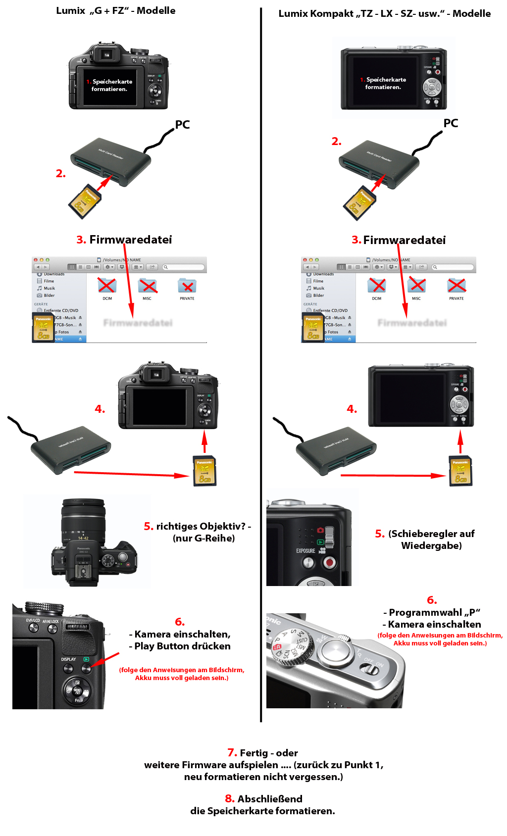

1. Du formatierst die Speicherkarte in deiner Kamera. (Kameramenü ->Setup -> Format)
2. Entnehme die Speicherkarte und schiebe sie in deinen Kartenleser am Computer.
3. Kopiere die neue (entpackte) Firmware Datei auf die oberste Ebene deiner Speicherkarte (in keines der vorhandenen Ordner der Speicherkarte)
- (Wenn du Gehäuse und Objektive updaten möchtest, immer eine Datei nach der anderen updaten, nicht alle zusammen. Am besten fange mit dem Gehäuseupdate an.)
4. Entnehme die Speicherkarte aus dem Kartenlesegeräts deines Computers, und setze sie in die Kamera ein.
5. (Nur Lumix G-Reihe:) Wenn du ein Objektiv oder mehrere Objektive updaten möchtest, muss immer das Objektiv am Kameragehäuse angebracht sein das du updaten möchtest. Nur so gelangt das Firmwareupdate auf das Objektiv.
5. (Kompaktkameras:) Schieberegler auf "Wiedergabe" stellen. (Dies funktioniert bei der TZ41 nun nicht mehr so, siehe hier: http://lumix-forum.de/viewtopic.php?f=8 ... 74#p155274" onclick="window.open(this.href);return false;" onclick="window.open(this.href);return false;" onclick="window.open(this.href);return false;" onclick="window.open(this.href);return false;" onclick="window.open(this.href);return false;" onclick="window.open(this.href);return false;)
6. (Nur Lumix G+FZ-Reihe:) Schalte die Kamera ein und drücke auf den grünen "PLAY" Button, die Kamera startet nun das Firmware-Update - folge den Anweisungen am Display. (Der Akku muss voll geladen sein.)
6. (Kompaktkameras:) Drehrad auf Programm "P" stellen, schalte die Kamera ein , die Kamera startet nun das Firmware-Update - folge den Anweisungen am Display. (Der Akku muss voll geladen sein.)
7. Fertig -> oder weitere Fimwares aufspielen ... zurück zu Punkt 1.
8. Abschließend Speicherkarte in Kamera formatieren.
