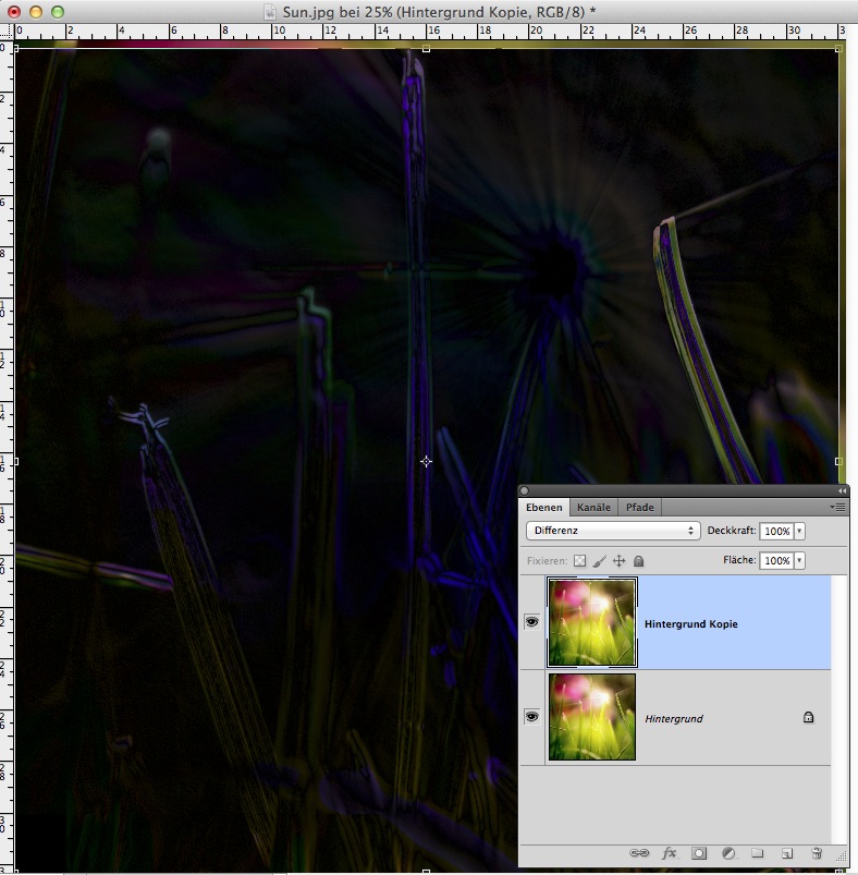

Durch unterschiedliche Focuseinstellungen, bekommt man tatsächlich auch andere Bildgrößen,
Programme wie Photoshop bringen das automatisch auf eine Größe, oder auch Helicon Focus.
Man kann dies auch selbst machen, indem man ein Programm nimmt das mit Ebenen und Ebeneneffekten arbeiten kann,
hierbei stellt man die oberste Ebene auf "Differenz" wenn beide Bilder exakt übereinanderliegen, sollte die Fläche ganz schwarz sein,
dann weiß man das die Bilder wirklich deckungsgleich sind.
Das seltsame Maß ist mir aber auch ein Rätsel.
Bildschirmfoto 2014-07-28 um 21.11.41.jpg (157.74 KiB) 853 mal betrachtet

Moonbull hat geschrieben:Danke für den Tipp, Lenno! Gibt es erst einmal zum probieren da eine Freeware? Gimp eventuell?
Den Tipp von David kannst du auch mit Gimp ausführen.
Da geht das Ganze dann über "Deckkraft".
