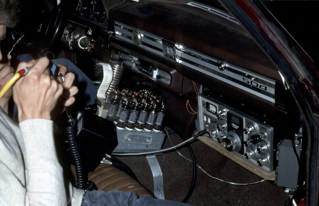

Noch ein Foto vom KW-Transceiver und Leistungsendstufe mit 10 Zeilenendstufenröhren PL36 (100W auf 2 KW Sendeleistung) eines luxemburger Funkamateurs in seinem Auto. Vor Röntgenstrahlung hatte der keine Angst, auch nicht davor, aus Versehen in die Hochspannung zu greifen. Stand er an der Ampel, musste er Gas geben bevor er ins Mikro sprach, sonst hat die zweite Lichtmaschine den Motor abgewürgt.

Hat sowas von "Flux Generator" :lol: :lol: :lol: :mrgreen:

Grins ja, nach meiner Erfahrung mit Funkamateuren sind die ziemlich robust unterwegs was den Umgang mit Hochspannung usw. betrifft, teilweise natürlich auch leichtsinnig.
