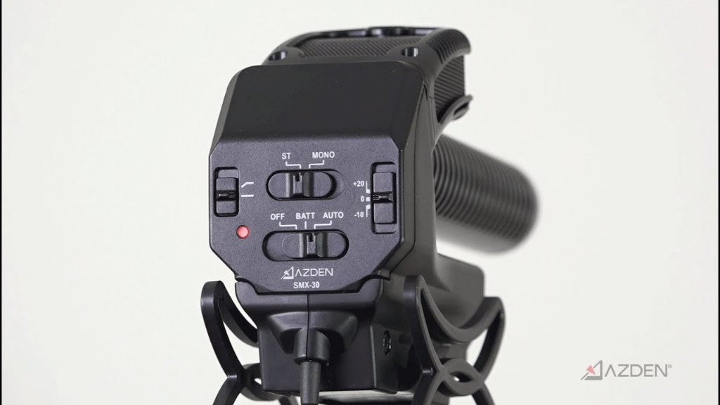

ich habe bei eBay mir das Azden SMX-30 Micro gekauft.
Leider steht in der beigefügten Bedienungsanleitung zwar, dass dieses Micro über ein
Tiefpassfilter verfügt, aber es ist nicht erklärt in welcher Schalterstellung es "AN" bzw. "AUS" ist.
Auch habe ich als Laie im Internet noch keine Erklärung (Beispiele) gefunden, wann ich
das Tiefpassfilter anwenden sollte und wie es sich beim Ton auswirkt.
Kann mir hier im Forum eine(r) von den Spezis etwas auf die Springe helfen?
Viele Grüße Gerhard

Beitrag von HotCookie » Mittwoch 13. März 2019, 20:01
Hallo Gerhard,
Hier kannst Du die deutsche Bedienungsanleitung für das Mikro von der Azden-Website herunterladen. Vielleicht ist die ja aktueller als die, die Du hast. Dort findest Du auch einen Hinweis darauf, dass ein Tiefpassfilter tiefe Frequenzen wie Windrumpelgeräusche, Klimaanlagen, Straßenverkehr etc. reduziert, d.h. der eigentliche Ton soll besser verständlich, klarer sein. Nicht jeder mag jedoch den Klang der dann rauskommt, denn es werden eben ALLE tieferen Frequenzen gedämmt und der Ton klingt dann mitunter ein wenig metallisch. Auch hier gilt: Probieren geht über studieren! Flexibler ist es, den Ton später mit einem Audioprogramm nachzubearbeiten, denn was Du bereits bei der Aufnahme rausfilterst ist unwiederbringlich weg.
P.S.: Schalter auf geknickte Linie dürfte den Tiefpassfilter einschalten, bei gerader Linie ist er aus.

Hallo HotCookie,
danke für Deinen Beitrag, ich finde es auch sinnvoller den Ton mit einem sep. Audioprogramm zu bearbeiten
und nicht schon bei der Aufnahme etwas wegzufiltern, was dann nicht mehr vorhanden ist.
