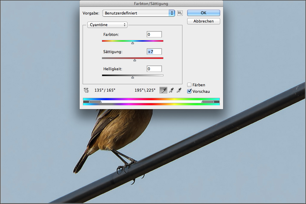

Wahrscheinlich war die Kamera der Meinung daß das so sein sollte- am Ende sind es kamerainterne Einstellungen die überschießen können...
Mein Denkansatz, via Entsättigen ein bisschen zu sehen was passiert.
Zuerst Blau -100 und Cyan mit 6-7 hochgesetzt, darauf die Nikfilter mit größeren Duchmesser auf Himmelsbereich gesetzt und blau überdeutlich +23 eingestellt, den U-Point kopiert und im Bild mehrfach gesetzt. Neuer U-Point auf Kabel, hier blau -15 gesetzt, kopiert und mehrfach in radiusüberlappenden Abstand auf dem Kabel verteilt.
Das ist das letzte Bild, einfach mal die Farben bisschen überzogen daß Blau im Himmel betont ist, Kabel entsättigter wirkt (mehr Richtung quitschbunt um zu sehen ob eine Bearbeitung einer Fläche auf die andere unerwünscht übergeht...).
Leider habe ich nie herausgefunden, wie ich diese Radienmarkierung mit auf den Screensho erhalten/ zeigen kann. Daher einfach vordenken, daß jeder Punkt im Bild so groß eingestellt ist, daß der Radius über den nächsten Punkt hinausgeht, sich die Kreisflächen überlappen.
Gut, unterhalb des Vogels habe ich schnell/ flüchtig arbeitend gepatzt, da sehe ich im Nachhinein eine unschöne Verfärbung (Ein U-Point war in Anordnung auf den Himmelsbereich gerutscht statt auf Kabel).
Aber- prinzipiell ist da was zu machen, auch wenn ich testweise überzog ;)
Heißt auch, bisschen probieren bis es mit gemerkten/ erinnerlichen Wahrnehmungen individuell passt.
Am Ende auch daran denken, daß Farbabweichungen durch Monitore und Einstellungen bei Mitlesenden anders ausfallen können (Monitoralter, Dejustierung bzw. fehlende Kallibration oder regelmäßige Justage etc.) ...
