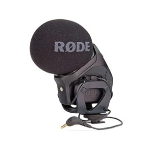

leider habe ich ein Problem mit meiner neuen GH3 und der Verbindung mit dem Rode SVM.
Der Stecker des Rode-Mikros passt nicht wirklich gut in die Buchse der GH3 bzw. er sitzt nicht fest und "wackelt" sogar leicht darin herum.
Dadurch entstehen natürlich häßliche Kratzgeräusche bei der Aufnahme und manchmal rutscht der Stecker durch kleine Kamerabewegungen soweit raus, dass die linke Tonspur garnicht aufgenommen wird, oder die Kamera sogar auf das interne Mikro umschaltet...Sehr unschöne Sache bei dynamischen Videodrehs ohne Wiederholungsmöglichkeit!
Mit anderen 3,5mm-Klinke-Steckern wie z.B. bei meinem Originalkopf-Mikro habe ich das beschriebene Problem nicht. Es liegt also definitiv am Rode-Mikro! :shock:
Kennt Ihr dieses Problem und habt eine Idee zur Lösung oder soll ich das Mikro umtauschen?

Also mein Rode Bild passt bombenfest... da wackelt nichts.
Kannst Du das Mic noch umtauschen?

Also ich habe dieses wesentlich "billigere" Supernieren-Teil (SVM) hier:
...und das funktioniert eben, wie oben beschrieben, halt leider nicht so gut wie Dein SVM Pro. :(
Und ja: Ich kann es glücklicherweise noch umtauschen...Ist erst seit Vorgerstern hier.

Ein Klinkenstecker darf natürlich nicht wackeln und er tut das üblicherweise auch nicht.
Ich sehe zwei Gründe: Nicht tief genug reingesteckt (beim Fernbedienungsstecker ein häufiges Problem) oder (erschlag mich nicht) 2,5 mm Stecker.
Ansonsten natürlich umtauschen.

Dann wird das Teil eben umgetauscht...Dank Amazon-Direktkauf hoffentlich auch problemlos. :roll:
Tief genug drin war der Stecker (und zwar bei jedem Versuch) definitiv...allerdings hat er dort eben leider nicht verlässlich gehalten.
Und nein: ich erschlage Dich sicher nicht, bin aber durchaus in der Lage einen 3,5 von einem 2,5mm-Stecker zu unterscheiden. ;)
Was mir allerdings bei genauerer Betrachtung aufgefallen ist, ist der etwas kleinere Abstand zwischen den einzelnen Polen, sprich dünnere Gummi-Isolierungen dazwischen als bei anderen 3,5mm-Stereo-Steckern...Vielleicht liegt ja hier der sprichwörtliche Hund begraben, da dies evtl. bereits außerhalb der Toleranz der GH3-Buchse liegt. Wer weiß...
Wäre denn das Rode SVMPro eine gute Alternative oder habt Ihr bessere Tipps? Am liebsten wäre mir eine zwischen Kugel- und Nierencharakteristik umschaltbare Variante als Allrounder...Jemand mit einer hilfreichen Idee dazu?

Kurzes Feedback:
Habe das SVM nun gegen ein SVMpro umgetauscht...VIEL BESSER!
Das "Pro" ist wesentlich leichter und kompakter, der Klinkenstecker passt perfekt in die Buchse und die integrierte 20dB-Pegelanhebung ist gerade bei der GH3 echtes Gold wert...endlich vernünftige, rauschfreie Aufnahmen im "Leisebereich".
Meine absolute Empfehlung und ein dickes Danke an Paddy für den Tipp! ;)
